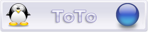

Dans les memes conditions que le tutorial
http://eliaden002.free.fr/crystal/toto2-Log.jpg

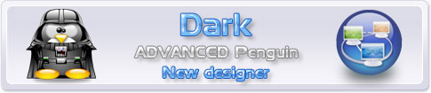

http://eliaden002.free.fr/crystal/Cybertux-Log02.jpg
http://eliaden002.free.fr/crystal/Dark-Log.jpg

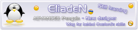

moi j'ai totalement remodifier ma signature comme vous avez pu le constater  :mdr:
qu'est ce que vous en dites   :he:
un simple délire :he:

merci beaucoup eliaden pour le reflet je parle de celui qui est en dessous du tux dans la signature de Didas
