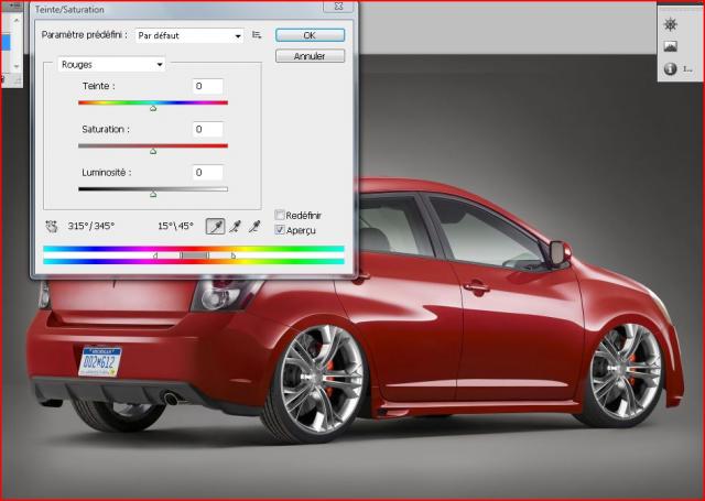

Ensuite faîtes Image/Réglages/Teinte-Saturation et sélectionnez la couleur dominante de votre base (ici rouge):
http://img26.xooimage.com/files/e/e/f/tuto-peinture-2-a3679a.jpg
"Jouez" avec les réglages pour obtenir la couleur de votre choix:
http://img41.xooimage.com/files/8/0/4/tuto-peinture-3-a367f7.jpg

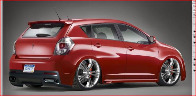

Attention prenez soin avant de modifier la teinte de sélectionner le rouge des feux et d'intervertir la sélection (Maj+Ctrl+I), pour ne pas avoir ça:
http://img43.xooimage.com/files/e/3/f/tuto-peinture-4-a368ba.jpg
Voici le résultat final:
http://img45.xooimage.com/files/2/6/1/tuto-peinture-6-a368d5.jpg

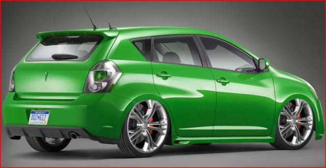

Ouvrez la base de votre choix:
http://img28.xooimage.com/files/e/1/f/tuto-peinture-7-a36bd5.jpg

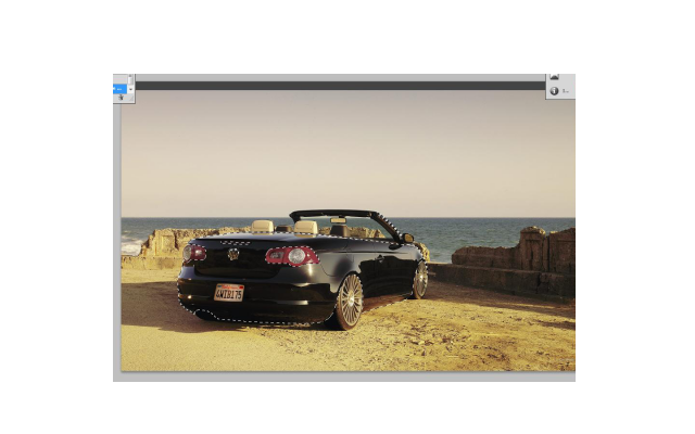

Prenez le lasso polygonal (L) sélectionnez le contour de la voiture en étant le plus précis possible. Une fois cette sélection faite, il faut enlever tout ce qu'on ne veut pas peindre, gardez le lasso polygonal et appuyez une fois sur la touche Alt (pour faire le premier point) pour enlever une partie de sélection:
http://img41.xooimage.com/files/f/7/f/tuto-peinture-8-a36c7c.png

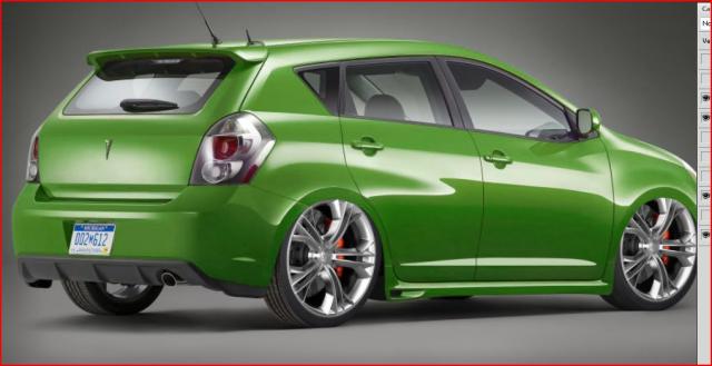

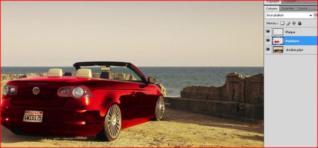

Créez un nouveau calque (Maj+Ctrl+N) puis remplissez de la couleur de votre choix avec le pot de peinture (G), ensuite mettre le calque en mode incrustation pour garder les reflets (vous pouvez également essayer d'autre mode et faire varier l'opacité):
http://img49.xooimage.com/files/4/c/4/tuto-peinture-9-a36d9d.jpg
