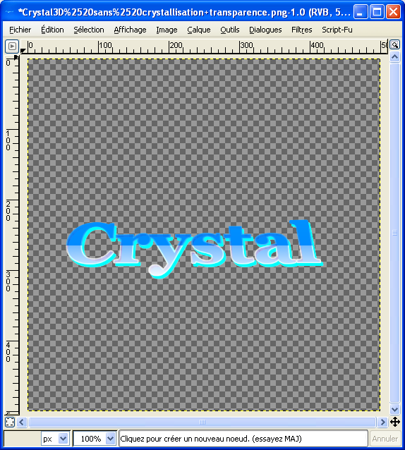

Regardez le calque juste derrière l'image crystallisée. C'est l'effet 3D qui est mi-transparent et qui pourra donc s'adapter à tous les bureaux tout en laissant apparaître l'effet 3D transparent. C'est très joli, très pratique, et je dois l'admettre, assez difficile à faire pour un débutant...
Bon, alors, je vais mettre quelques conseils sur la transaprence, cette partie n'est pas un tutoriel à proprement dit, mais des trucs et astuces sur la transparence.
1 - La transparence est définie par un canal, le canal alpha. Ca vous servira énormément quand vous utiliserez GIMP.
2 - Pour faire apparaître ce qu'il y a en dessous d'un calque sans le faire disparaître complètement, réglez l'opacité du calque (sur cette image, j'ai reglé l'opacité à 49) :
http://i70.photobucket.com/albums/i84/EnableConsole/Opacitducalque.png
Et ça rend un effet verre bleu sur le calque le plus haut...
http://i70.photobucket.com/albums/i84/EnableConsole/Crystal3D2520sans2520crystallisatio.png

1 - Tracer la forme de votre effet plastic à la Plumehttp://i70.photobucket.com/albums/i84/EnableConsole/outil-plume.png (B)
Farore9301 a écrit :
Soyez simples dans le tracé à la plume, trois ancres et une quatrième qui relie la dernière au premier point d'ancrage pour former un triangle légèrement arrondi, c'est parfait, et utilisez les poignées pour modifier la courbe du chemin.
Je me permets aussi de vous montrer un tutoriel de k-net: Utiliser l'outil Plume C'est certes, un tutoriel Photoshop, mais il convient aussi avec GIMP :wink:
2 - Dans l'option des outils, appuyez sur Chemin vers sélection
http://i70.photobucket.com/albums/i84/EnableConsole/chemincrystal3D.png
3 - Crééz un nouveau calque puis, remplissez la sélection de blanc.
4 - Filtres>Flou>Pixeliser
5 - Filtres>Flou>Fou Gaussien
Je ne peux pas vous montrer mon résultat parce que j'ai un léger problème avec le flou gaussien, mais je crois que vous aurez compris :wink:
