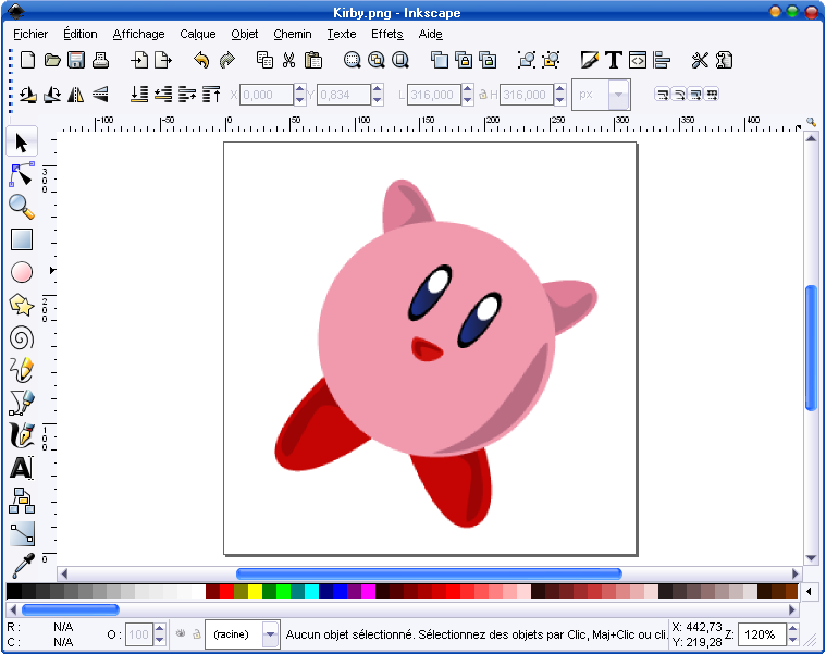

Voila le resultat final : http://img47.imageshack.us/img47/7703/mykirbygt1.png

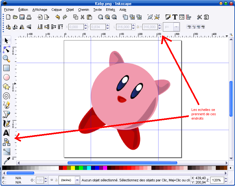

Ensuite nous allons prendre les forme de ce patron et pour cela nous allons utiliser des echelles .
http://www.casimages.com/img/png/070423073343503788.png

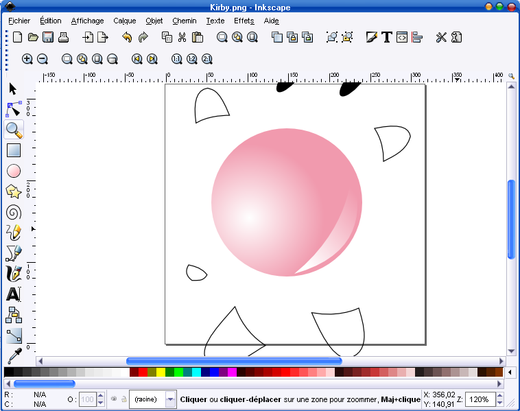

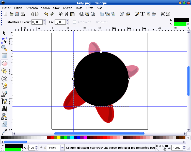

Tracez ensuite un cercle en partant du coin "Haut Gauche" pour aller au coin "Bas Droite"
http://www.casimages.com/img/png/070423075308503856.png
Déplacer le en bas du patron,puis nous allons maintenant prendre les bras et les jambes de Kirby.

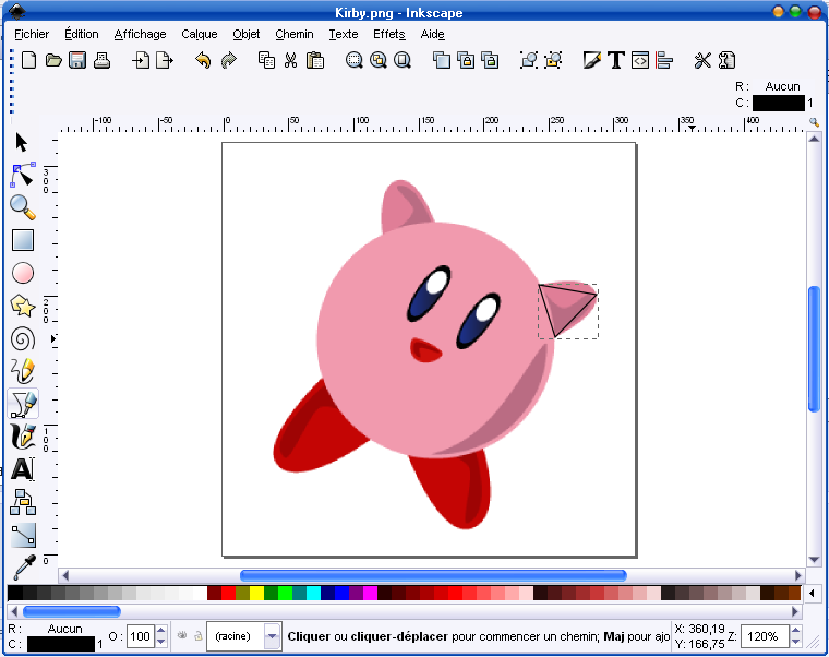

Enlever les echelles et prenez l'outil Bézierhttp://www.casimages.com/img/png/070423075944503879.pnget tracez un triangle comme ceci :
http://www.casimages.com/img/png/070423080332503904.png
Puis avec l'outilhttp://www.casimages.com/img/png/070423080444503913.pngadapter le triangle a la forme du bras.
Faite comme cela pour tout les Membre du coprs (Bras,jambes+bouche)

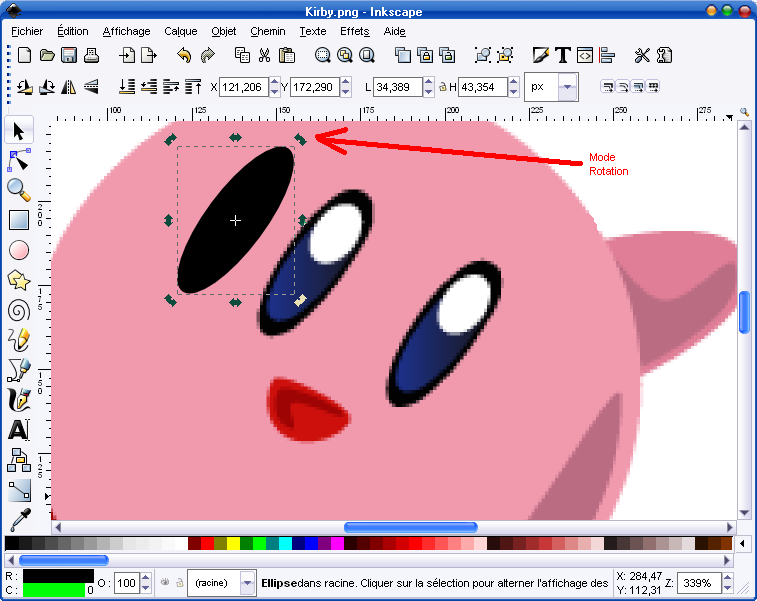

Maintenant,nous allons prendre le patron des yeux, prenez l'outils ellipse (cercle) et tracez un cercle allonger de la taille de l'oeuil et en cliquant sur le cerle vous pouvez lui faire faire une rotation .Faite le roter (c'est comme ca qu'on dit ?? :he: )sur lui meme pour qu'il soit sembblable a un de ces yeux.
http://www.casimages.com/img/png/070423081900503964.png
Puis, faite (Ctrl+D) pour dupliquer l'oeuil .

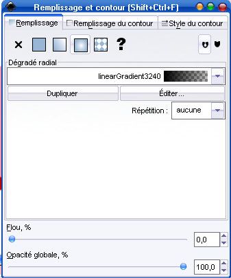

Bon pour commencer prenez le cercle du corps et placez la devant vous puis faite (Ctrl+Shift+F) pour arriver au panneau "contour et remplissages" .
http://www.casimages.com/img/png/070424071140506445.png

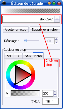

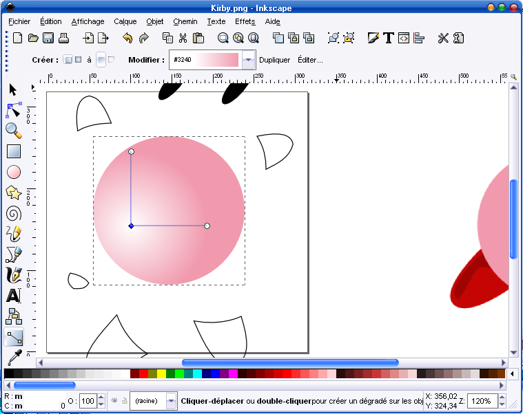

Et la faites dégradé radial puis editer:
http://www.casimages.com/img/png/070424071316506453.png
La faites blanc (ffffffff) en alpha 255 pour le premier stop et le rose de kiby pour le second (f19aaeff) en alpha 255.
http://www.casimages.com/img/png/070424071650506467.png
Maintant faite http://www.casimages.com/img/png/070424072140506485.png et deplacez le dégradé comme ceci :
http://www.casimages.com/img/png/070424072425506492.png

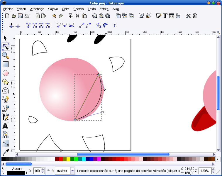

Maintenant prenez l'outil Bézierhttp://www.casimages.com/img/png/070423075944503879.png et tracer un seux tres qui se superpose comme ceci et avec l'outil http://www.casimages.com/img/png/070423080444503913.png prenez le tres de facon a en prendre un et a ledeplacer pour qu'il prennent la forme du corps :
http://www.casimages.com/img/png/070424072954506513.png
Puis, fait de meme avec l'autre tres.

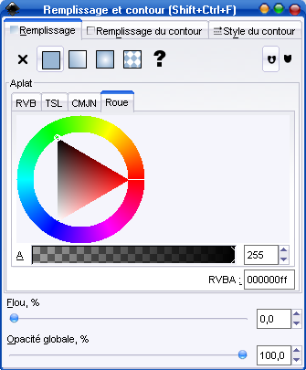

Prenez les pieds et faites (Ctrl+Shift+f) et la faite aplat avec la couleur rouge (c40504ff) puis procedez pareil que pour le ventre pour faire le dégradé.
Faites de meme avec les bras la couleur d'aplat est (e07e97ff).

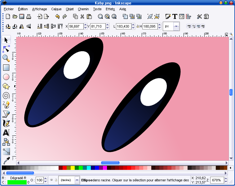

Maintenant pour les yeux faites une ellipse a l'intérieur de chaque yeux qui prennent sa forme.
et faite un dégradé linéaire Bleu marine transprent.Et faite une petite ellipse blanche sur chaque oeuil et voila vous avez terminé !!!!
