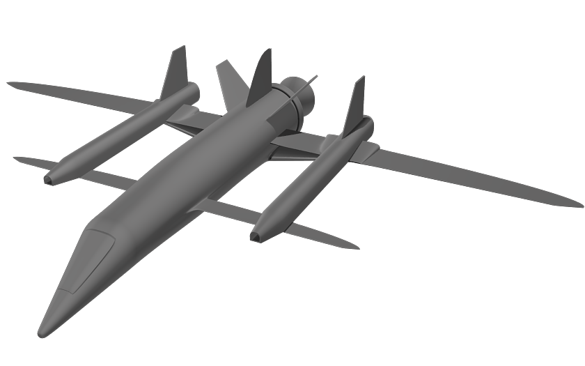

le sujet, ici, serra une créa faite pour l'occasion:
http://nsm03.casimages.com/img/2010/06/29//100629094650594126320565.png
d'accord, il y à pas de texture et cela ne ressemble pas à grand chose
mais ce n'est pas utile ici

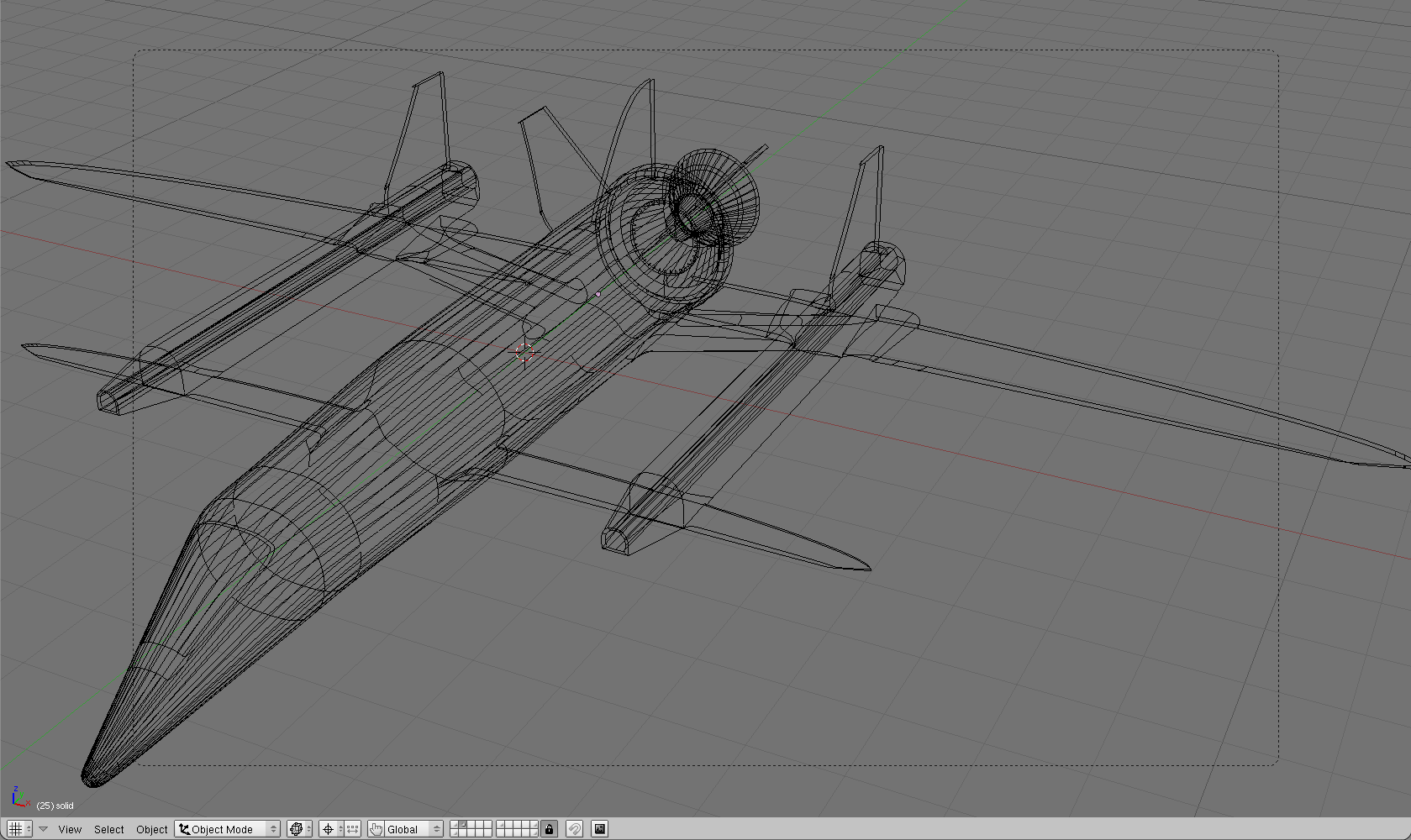

le wireframe tout simple:
http://nsm03.casimages.com/img/2010/06/29//100629100003594126320622.png
tout simple, en mode Object
cliquez sur z et faire un screenshot soit par le menu
file :ar: screenshot subwindow ou "CTRL+F3"

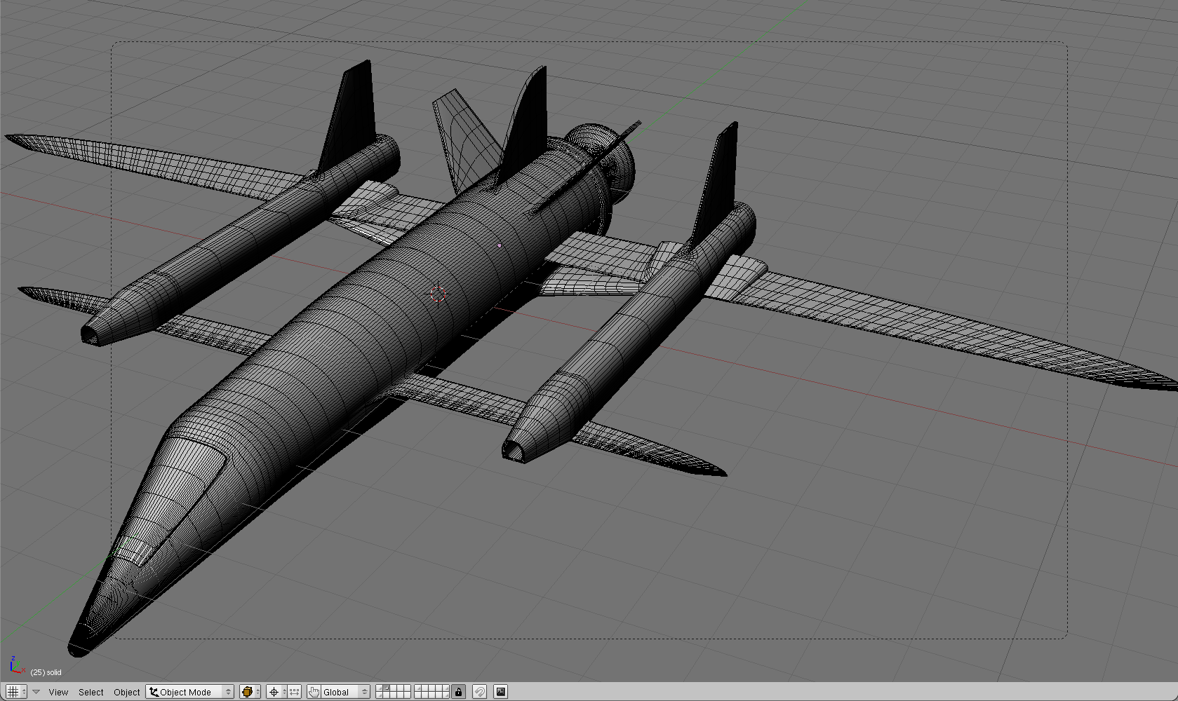

le wireframe en mode solid:
http://nsm03.casimages.com/img/2010/06/29//100629094649594126320561.png
presque aussi simple:
il suffit d'aller dans le menu object "F7"
et de cliquer sur wire dans Draw Extra du panneau Draw
puis file :ar: screenshot subwindow ou "CTRL+F3"

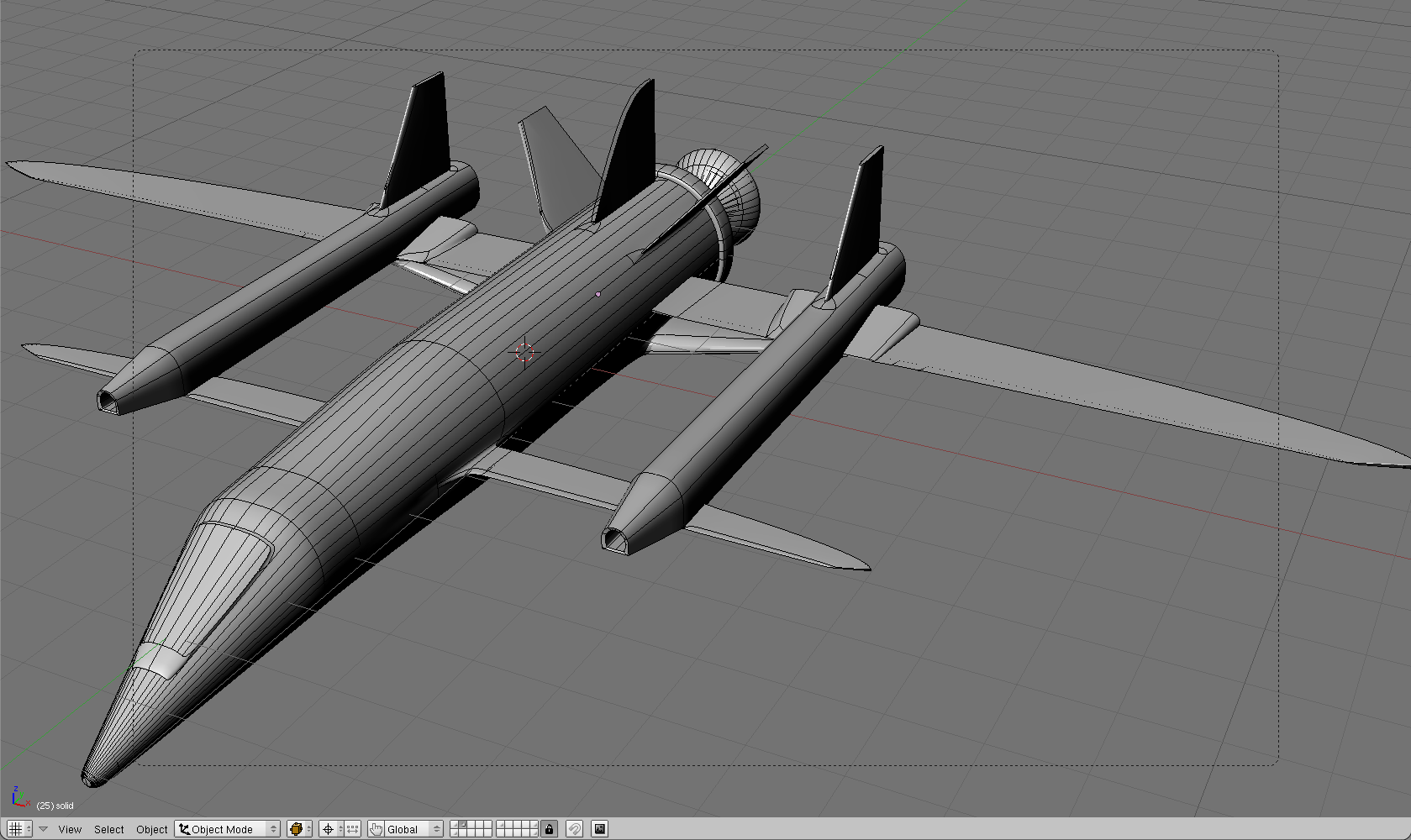

attention, si vous utilisez le modifier Subsurf
l'image risque d'être saturé:
http://nsm03.casimages.com/img/2010/06/29//100629094650594126320562.png
si vous juger illisible(c'est le cas pour l'image du dessus),
cliquez sur Optimal Draw dans le modifier subdurf

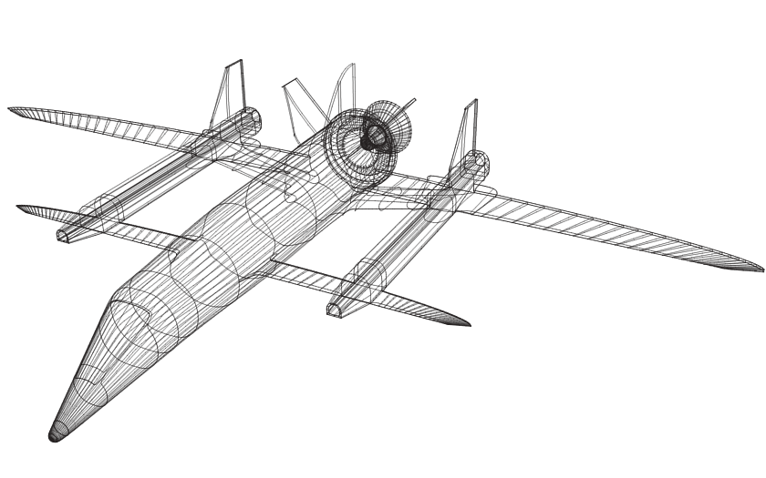

le rendu wireframe:
http://nsm03.casimages.com/img/2010/06/29//100629094650594126320564.png
Dans le menu shading material button,
il faut créer un material noir en shadeless(insensible à la lumière et aux ombres).
cliquer sur wire dans Render pipeline du panneau: Links and material.
et de lancer un rendu "F12"
pensez également à mettre un fond blanc ou transparent ou changer la couleur du world.
(noir sur noir, c'est pas le top :wink: )

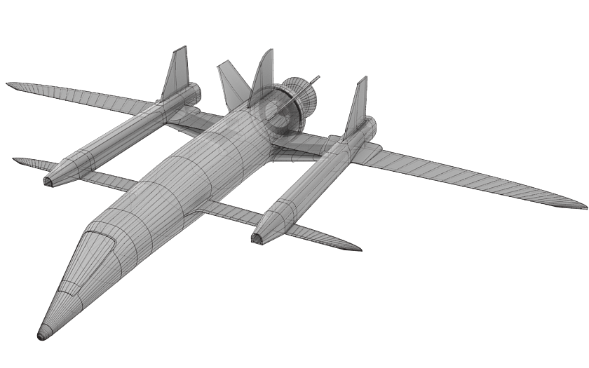

mais avant de vous laisser, sachez(à titre d'information) qu'il existe un autre type de rendu en wireframe:
http://nsm03.casimages.com/img/2010/06/29//100629094650594126320563.png
plus complexe à mettre en place que les autres
c'est plutôt un style de rendu, graphique,(à mon avis) à part entière.
