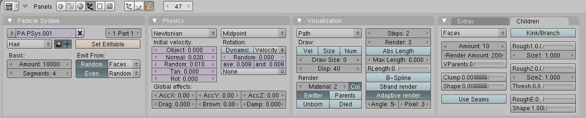

 bon, c'est sur que je suis un peu nouveau dans Blender, j'connais quand même les bases du logiciel, mais à moins que je me trompe, dans la  version que j'utilise (2.49) y'a pas "particle motion" et "static". Un peu d'aide siouplait?   :he:
n°25422
hakanaya
avant de courir, on apprend à marcher
Posté le 23-06-2010 à 23:00:23
il n'y a pas de particle system dans la 2.49
j'en suis moi même à comprendre le syteme de particule de Blender et je ne peux pas t'aider énormément
mais par contre je t'ai fait un screen des paramètres que tu peux utiliser pour avoir de l'herbe:
http://nsm03.casimages.com/img/2010/06/23//100623104905594126286065.png
Amount correspondant aux nombres de brin d'herbes et segments pour le nombre de segments par brin( :winktongue: elle etait facile celle là)
fais attention de ne pas trop augmenter les valeurs sous peine de voir fondre ton pc :he:
même chose pour amount et render amount, dans le panneau Children, si tu ne souhaites voir fondre ton pc encore plus rapidement
pour la taille de l'herbe, tu peux jouer avec normal,AccZ et Damp.
voilà, je pense t'avoir laissé assez d'infos pour pouvoir expérimenter
je te souhaite bon blend.
