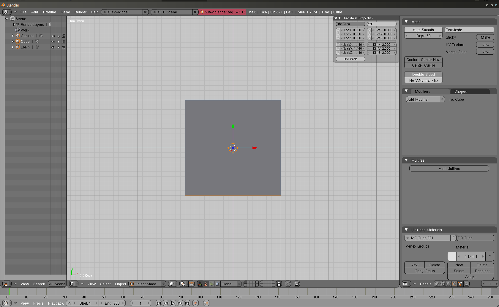

Ouvrir une nouvelle scène dans Blender. Par défaut il y a un cube, une lampe et une camera.
http://nsm01.casimages.com/img/2008/06/28//080628073406334332225572.png
On a pas besoin du cube de la scène, vous pouvez le sélectionner (clic droit) et le supprimer (Del ou Suppr ou X).

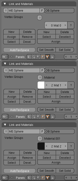

2) Maintenant on va mettre deux shaders à l'½il, histoire qu'il ressemble un peu à un ½il, pour y voir plus clair ensuite... (ouh le heu de mot :redface: )
Alors pour ça, il faut aller dans le menu Editing, dans la fenêtre Link and Materials. Cliquez deux fois sur le bouton New de la partie droite pour créer deux matériaux.
On va maintenant éditer les matériaux grâce au petit cadre qui vient d'apparaitre. Faites un mat blanc et un autre noir.
http://nsm01.casimages.com/img/2008/07/16//080716033800334332279148.png

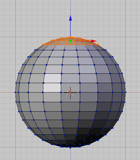

3) Maintenant il faut assigner ces mats. Placez vous sur le mat blanc, en mode édition sélectionnez toute la sphère (par défaut normalement, sinon A) et cliquez sur Assign.
Maintenant, désélectionnez tout (A encore) et, en vue de face (Numpad 1), ne sélectionnez que les vertices les plus en haut grâce à l'outil de sélection (B). Puis faites Assign.
http://nsm01.casimages.com/img/2008/06/28//080628073407334332225575.png
Normalement le haut de l'½il doit être noir...

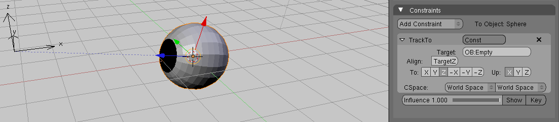

Sélectionnez la sphère, allez dans le menu Object et dans l'onglet Constraints, ajoutez une contrainte Track To pour que l'½il regarde tout le temps l'Empty. Dans le champs OB donc tapez Empty. PAF la sphère a changé de position :oh:
... mais l'½il ne regarde pas l'empty. C'est normal.
http://nsm01.casimages.com/img/2008/07/16//080716034654334332279161.png
3) Bon maintenant retour dans la Vue 3D. Choisissez le mode d'orientation des widgets Local.
http://nsm01.casimages.com/img/2008/06/28//080628073407334332225576.png
4) Retour dans le panneau Track To, on va changer quelques paramètres.
Alors réfléchissons un peu; dans la vue 3D on peut voir que l'½il pointe dans la même direction que l'axe Z local. Par conséquent il faut dire à Blender d'orienter l'axe Z local vers l'empty. Cliquez sur le bouton Z du paramètre To.
PROBLÈME : un bouton est devenu rouge, et l'½il ne pointe toujours pas vers l'empty  :neutral:
Normal : le deuxième paramètre (Up) dit déjà à Blender d'orienter l'axe Z vers le haut. Or, on s'aperçoit dans le Vue 3D que c'est l'axe X ou Y qui doit pointer vers le haut. L'½il étant une simple sphère le choix de cocher X ou Y n'est pas important. Voilà normalement ça nous donne ça :
http://nsm01.casimages.com/img/2008/06/28//080628073407334332225577.png
Vous pouvez bouger l'empty, l'½il suivra :wink:

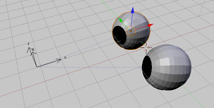

Troisième étape : faire l'autre ½il ^^
1) En général les yeux, ça va par deux, alors en vue de haut, repassez en mode d'orientation des widgets Global et décalez l'½il sur l'axe X de 1.5.
2) Pour créer un autre ½il on va créer une autre UVshpere et tout refaire !  on va juste dupliquer la sphère déjà existante. Blender copiera les matériaux, le nom, les modifier et bien sûr les contraintes... Donc Shift+D pour Duplicate et clic gauche pour valider (maintenez Ctrl pour rester aligner à la grille).
http://nsm01.casimages.com/img/2008/06/28//080628073407334332225578.png
PS : vous pouvez ajuster le paramètre Influence, mais je trouve ça mieux de le laisser à 1 pour ce cas là.
Voilà le tuto est finit, Vous pouvez placer l'empty à l'endroit où vous voulez faire regarder vos yeux et l'animer avec des Ikeys sans vous prendre la tête avec la position des yeux... :smile:
