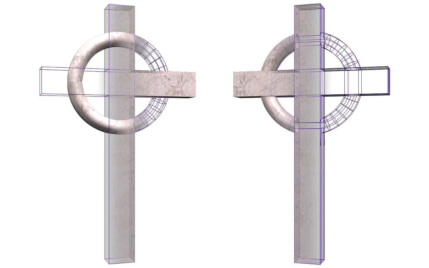

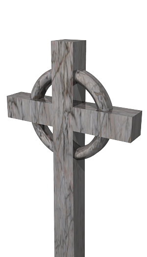

Et j'ai jeté mon dévolue sur une croix celtique:
http://nsm03.casimages.com/img/2010/06/16//100616034400594126236795.png
pourquoi ce sujet? parque que: simple et assez complexe
Simple pour être suivi par un débutant
assez complexe pour permettre d'aborder différents outils de Blender
Mais pas seulement :
à la fin du tuto, je pense que vous aurez compris qu'un objet, qui peut paraitre simple, est souvent plus compliqué à modéliser qu'il n'y parait

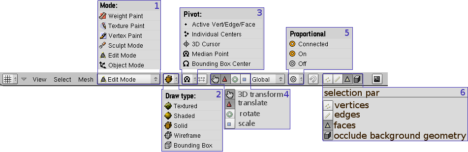

petit récapitulatif de ce qui va être utiliser pendant le tuto:
<1>
Dans le tuto, nous permuterons souvent entre Object mode et Edit mode.
le raccourci clavier est  « TAB »
<2>
dans tuto, nous permuterons souvent entre Solid et Wirefrime
le raccourci clavier est  « Z »
<3>
dans ce tuto, sous switcherons entre Median Point et 3Dcursor
le raccourci pour Median point est « ?  »
le raccourci pour 3D cursor est  « ; »
<4>
ne serra pas utilser dans le tuto
peut être activé, désactiver en cliquant sur la main
<5>
ne serra pas utiliser dans le tuto
<6>
permet de choisir la selection par vertices, edges, faces
la dernière icône permet de rendre opâque les faces dans vue 3D
le racouci clavier est  « CTRL+TAB » en edit mode

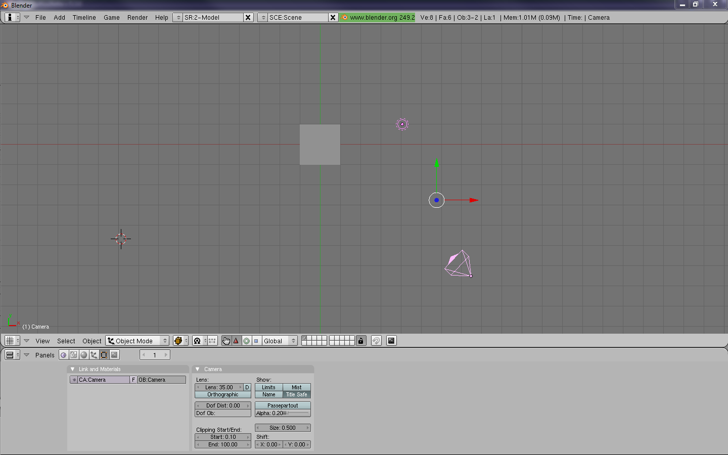

Voici à l'ouverture de Blender (2. 49) ce que vous voyez :
http://nsm03.casimages.com/img/2010/06/16//100616035123594126236801.png
sélectionnez d'un clic droit avec "Maj" enclenché la lampe et la camera (en rose sur l 'image dessus) et appuyez sur  "M" :
cliquer dessus, permet de transférer le(s) mesh(s) sélectionné(s)  « d'un calque »  (layer) à l'autre
cliquez donc sur le dernier à droite en haut : ceci est purement symbolique ou instinctif mais facilite la suite en plus de dégager la vue 3D

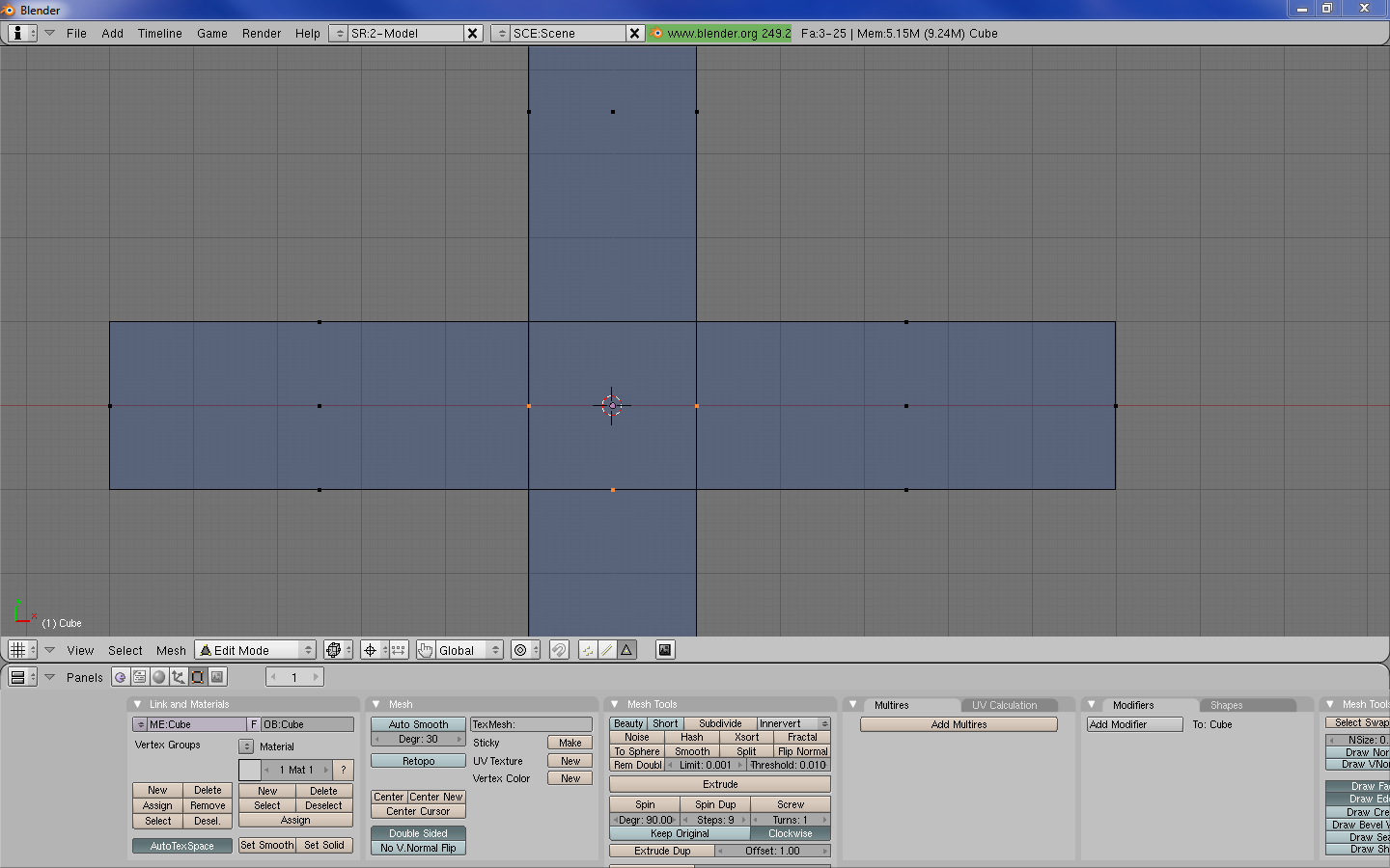

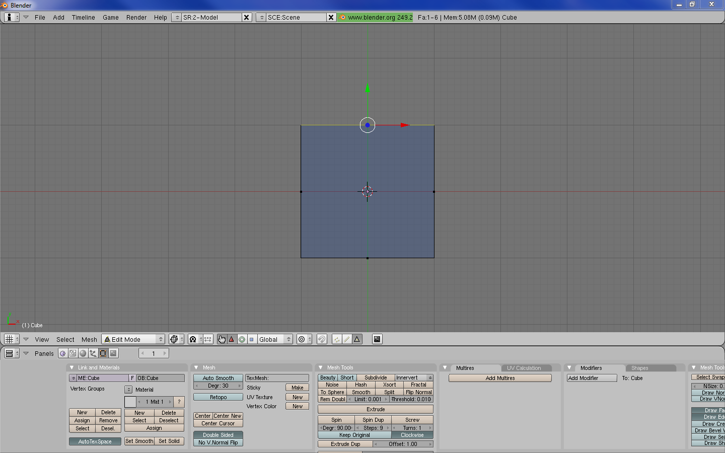

passez en mode sélection par face (voir récapitulatif <6> )

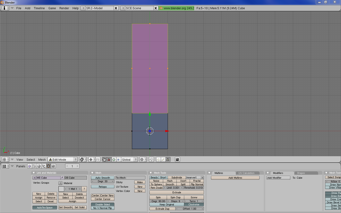

Sélectionner la face le plus en haut en vue de dessus (7numpad)
http://nsm03.casimages.com/img/2010/06/16//100616051850594126239909.png
appuyez sur  « e » pour utiliser la fonction d'extrusion de Blender
Aussitôt cette dernière appuyer, faites un clic droit.
rien de c 'est passé ? c'est normal ; appuyer sur  « G » puis  « Y » puis  « 5 »
G pour déplacer> Y pour contraindre le déplacement sur Y> et 5 permet de déplacer la face de 5 unité Blender
changez le point de pivot par 3Dcursor (voir récapitulatif <3> )
sélectionnez la branche fraichement créer avec "clic droit +MAJ"
http://nsm03.casimages.com/img/2010/06/16//100616051850594126239910.png
(si le curseur n'est pas centrer sur les axes, appuyez sur le raccourci clavier  « MAJ+C »)
appuyez sur  « MAJ+D » et aussitôt clic droit
appuyer sur  "R" pour lancé une rotation (toujours en vue du dessus hein)
puis faire une rotation une rotation de 90° avec la touche CTRL appuyé et la souris, ou vous rentrez directement 90 sur le pavé numerique.
Valider d'un clic gauche.
http://nsm03.casimages.com/img/2010/06/16//100616051851594126239913.png
recommencer cette opération juste à obtenir une belle croix.

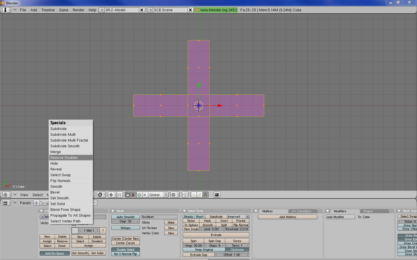

appuyez sur  "A" pour sélectionner toutes les faces :
http://nsm03.casimages.com/img/2010/06/16//100616051851594126239912.png
appuyez sur  "W" puis cliquer sur remove double :

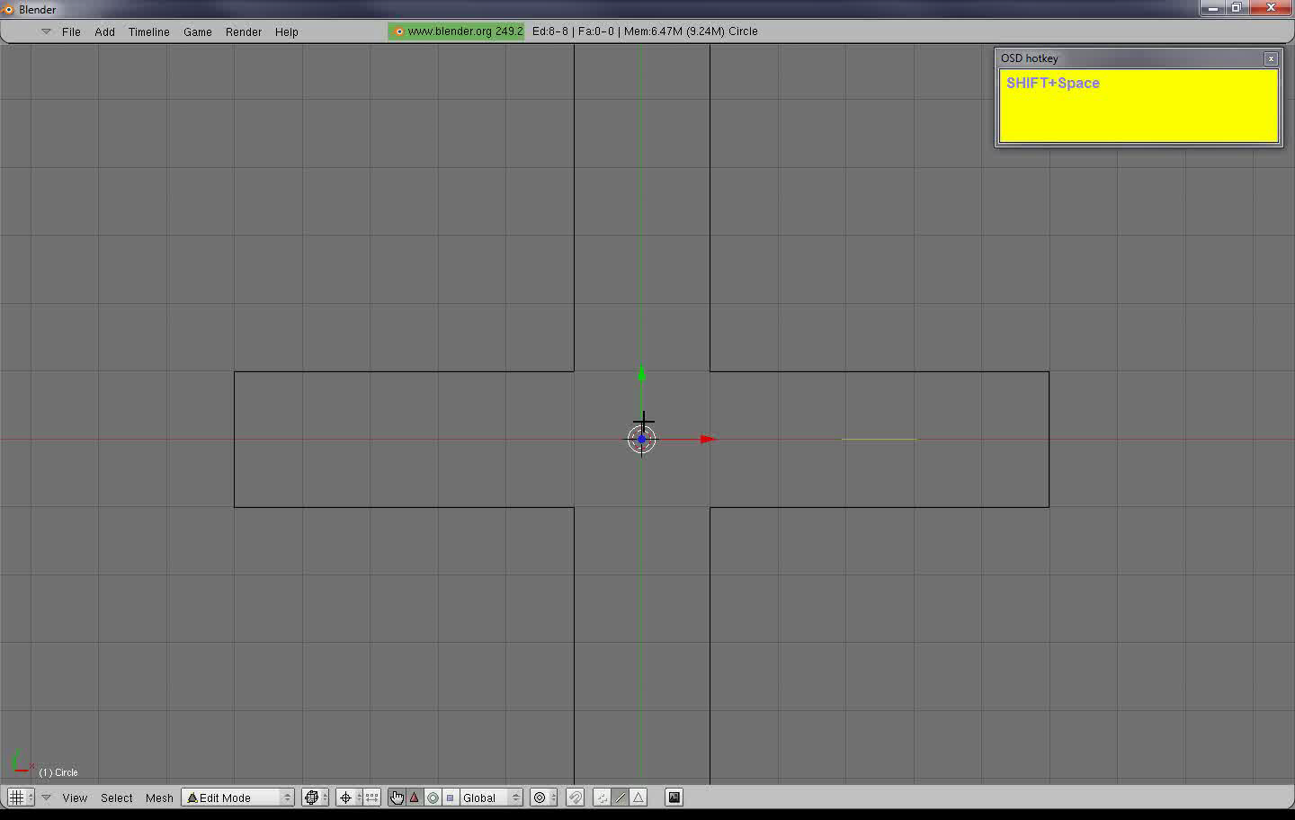

toi qui est rendu ici à lire, je vais t'apprendre mon raccourci clavier favori dans blender
"MAJ+ESPACE"
Il permet de passer la fenêtre, où se trouve la souris, en plein écran

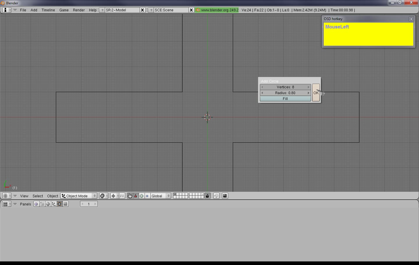

deuxième partie: l'anneau
En vue wirefrime "Z"

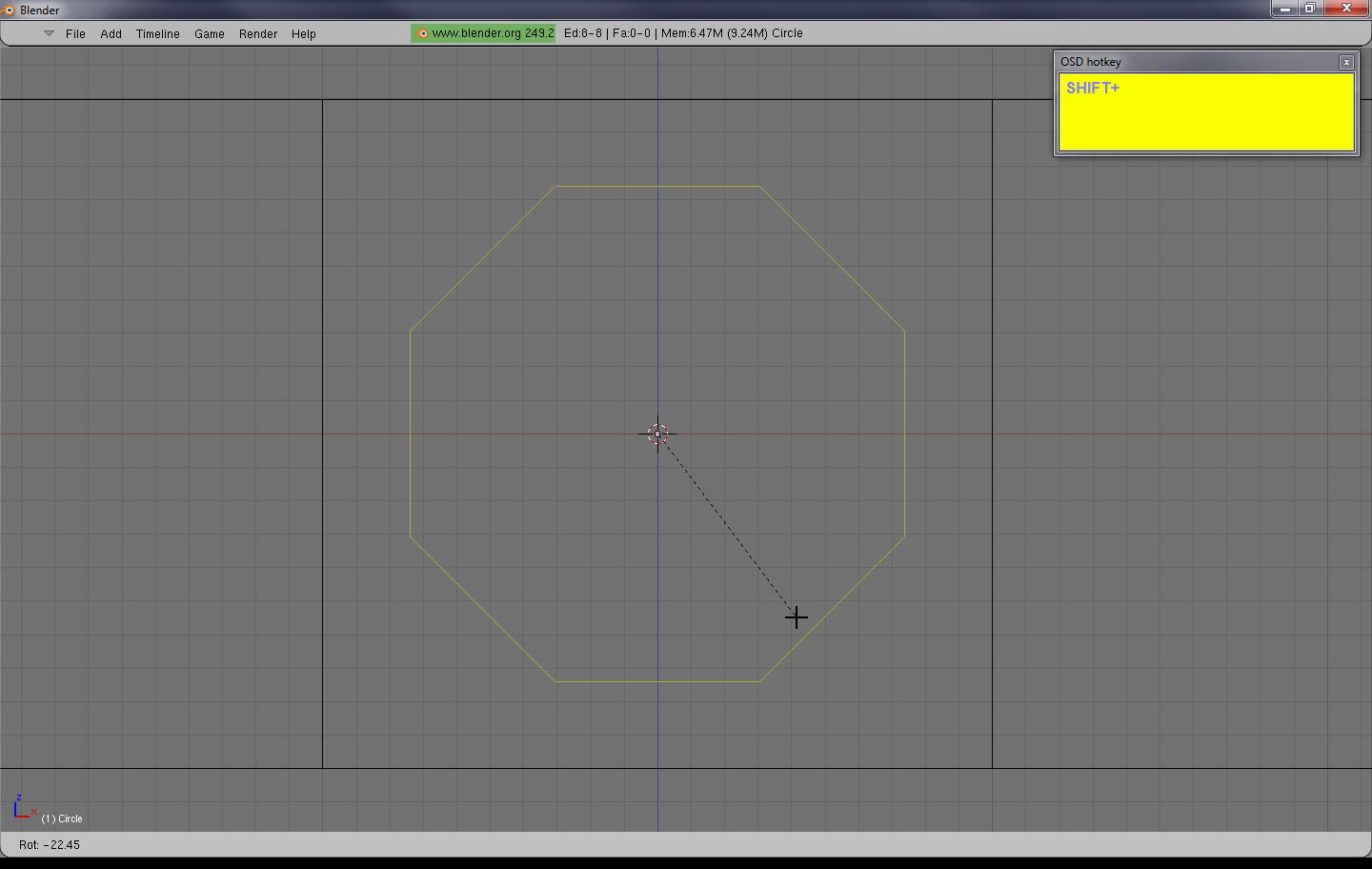

le curseur au centre (MAJ+C) appuyez sur  « ESPACE »
puis add>mesh> cercle
mettez 8 pour les vertices et 0. 8 pour radius puis valider par entrer(ou cliquer sur ok(chacun ses petites habitudes :tongue: ))
http://nsm03.casimages.com/img/2010/06/18//100618044157594126251435.png

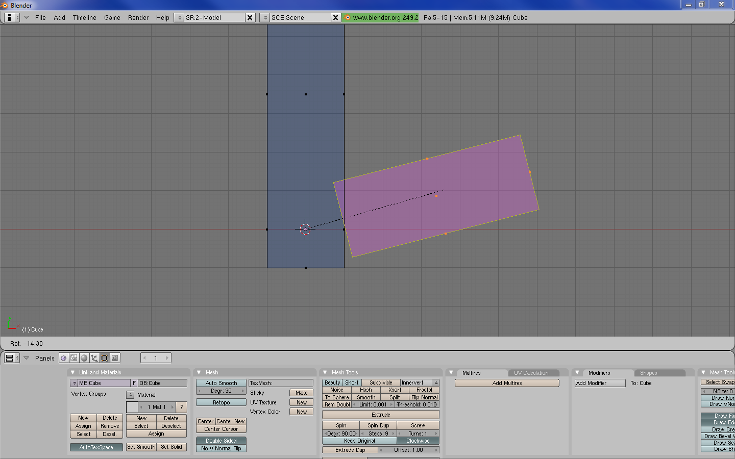

faites une rotation de 90°
passez en vue de face  « 1numpad »
faites une rotation afin d'obtenir ceci
http://nsm03.casimages.com/img/2010/06/21//100621010829594126267480.png
pour avoir une rotation plus fine appuyez sur "MAJ" pendant la rotation.

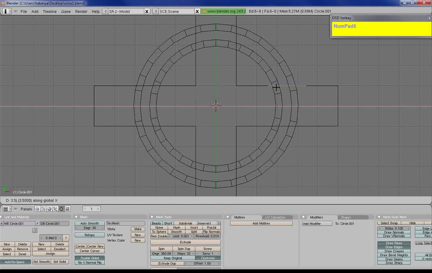

faites « G » puis  « X » et entrez 3. 5 au clavier numérique. Validez
http://nsm03.casimages.com/img/2010/06/21//100621011347594126267485.png

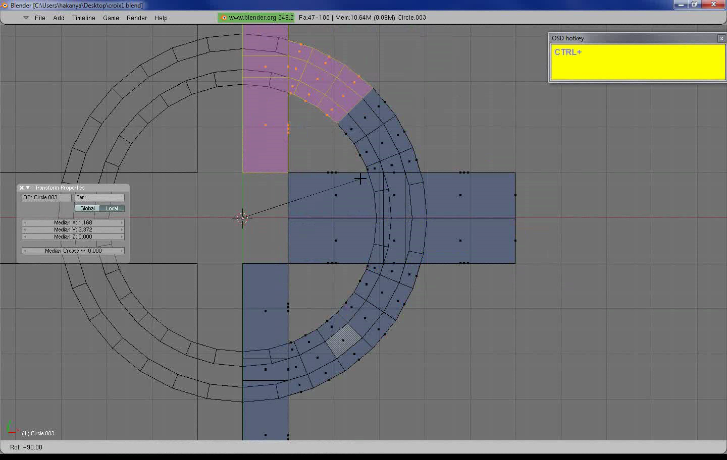

nous allons utiliser la fonction Spin, mais nous devons la paramétrer :
http://nsm03.casimages.com/img/2010/06/21//100621013925594126267535.png
mettez 380 pour les degrés et 32 pour Steps.
vérifiez bien que le curseur est au centre des axes  « MAJ+C » et cliquez sur Spin
l'anneau est créer
http://nsm03.casimages.com/img/2010/06/21//100621014527594126267540.png

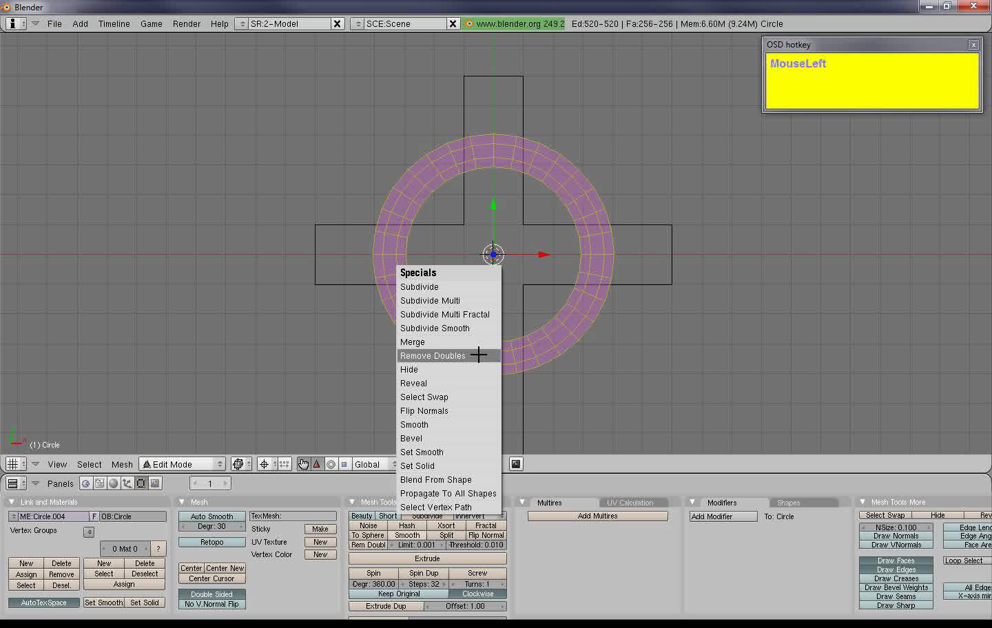

sélectionnez tout  « A » puis  « W » >removes doubles
Sortez du mode EDIT.

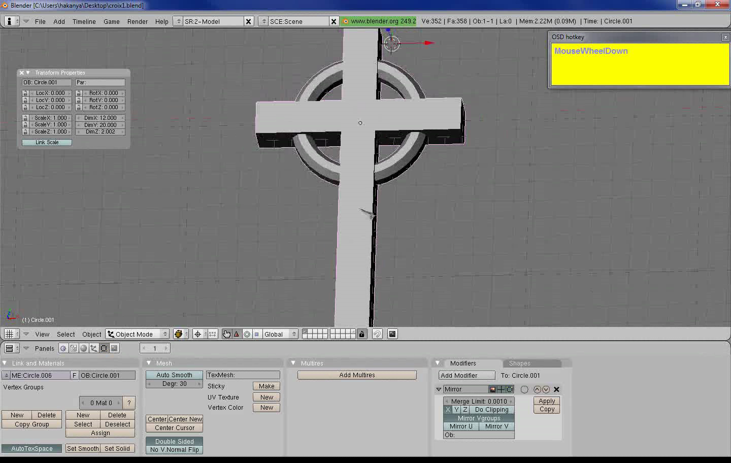

http://nsm03.casimages.com/img/2010/06/23//100623064737594126283754.png
la croix de gauche est le résultat d'un simple ajout de l'anneau à la croix via  « CTRL+J ». ce n'est pas une coquille creuse
la croix de droite est le résultat de ce qu'on va obtenir à la fin du tuto. C'est une belle coquille creuse composes que de quads
pourquoi faire aussi compliqué ?
Parce que cela facilitent la mise en place des couleur, des textures, du dépliage UV.....
et que c'est comme ça et pas autrement :666: .

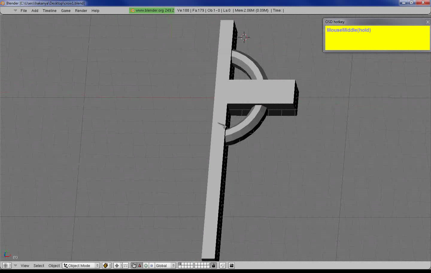

Troisième partie: il doit en rester qu'un

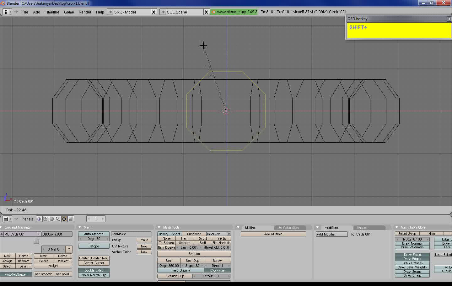

le curseur au centre (MAJ+C) appuyez sur  "ESPACE"
en vue de dessus "7numpad" et wireframe "Z"
faites add>mesh> cercle
mettez 8 pour les vertices et 1 pour radius puis valider
mettez vous en de de profil « 3numpad »
rentrez en mode EDIT "TAB"
passez en mode edges "CTRL+TAB"
après avoir tout sélectionner (avec la touche A)
http://nsm03.casimages.com/img/2010/06/21//100621081321594126272271.png
retourner en vue du dessus "7numpad"
faires "G" :ar: "Y" :ar: 1
puis faires "G" :ar: "X" :ar: 3.5
vous devez obtenir ceci:
http://nsm03.casimages.com/img/2010/06/21//100621081731594126272360.png

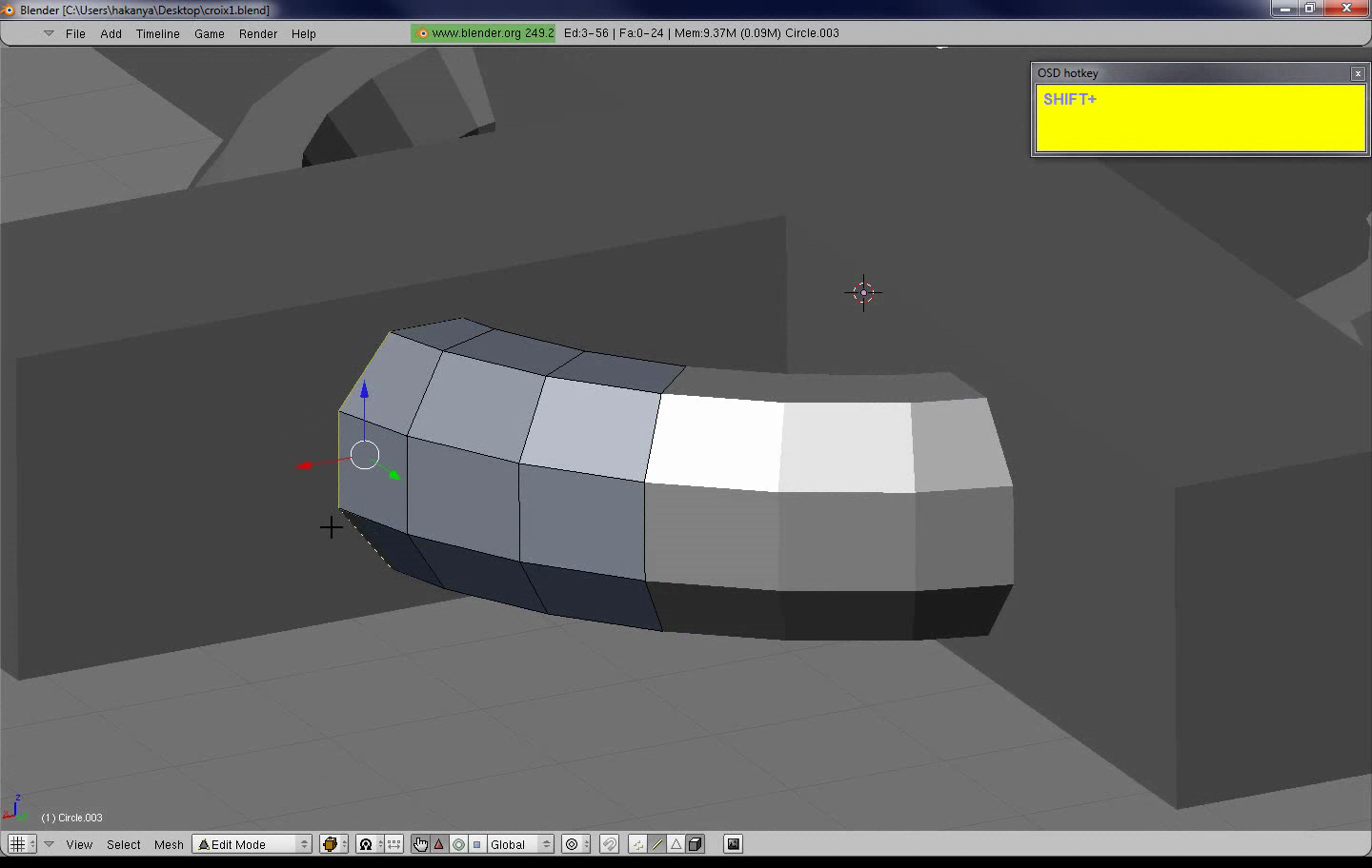

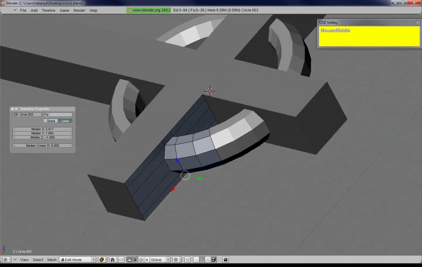

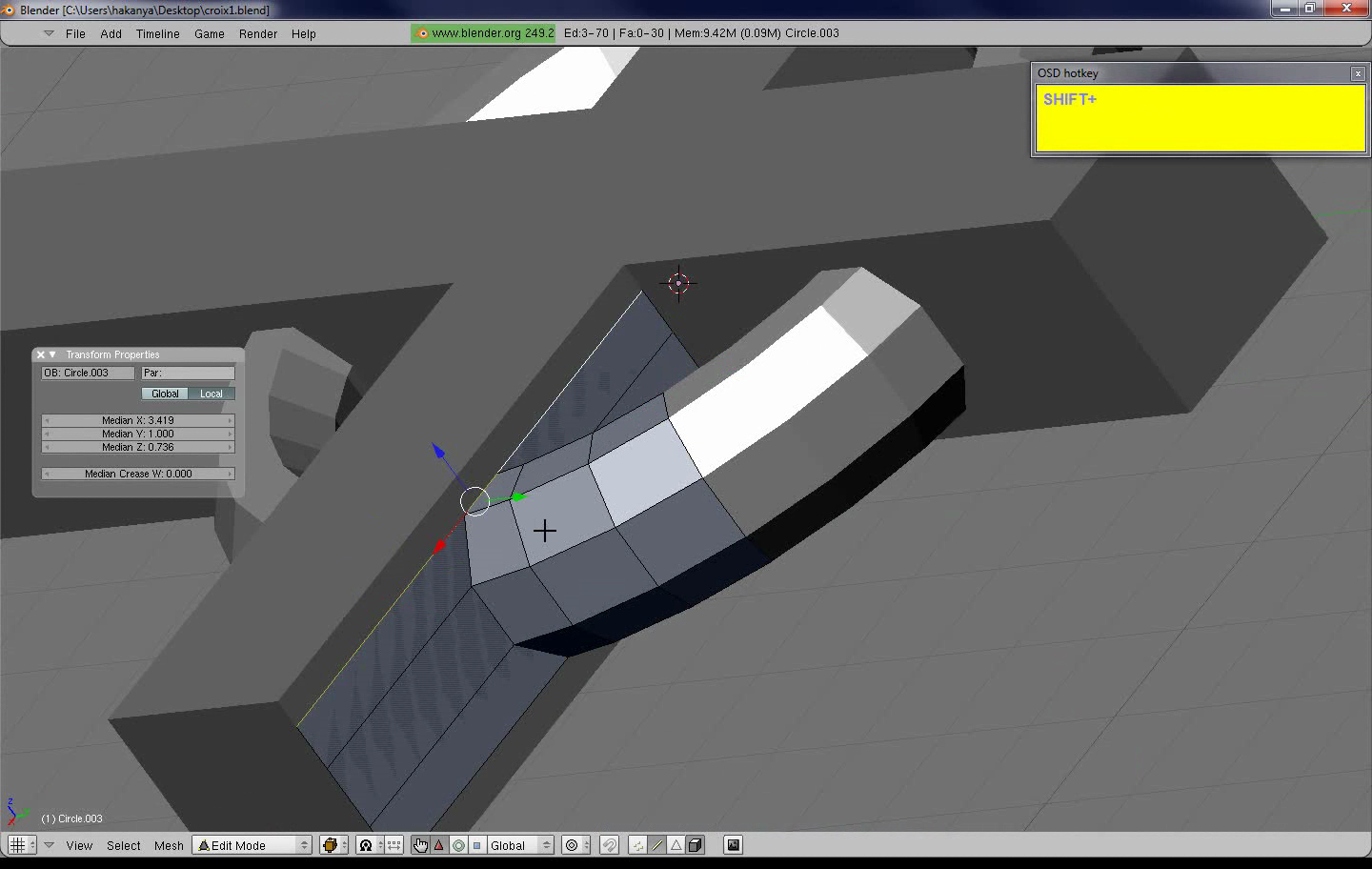

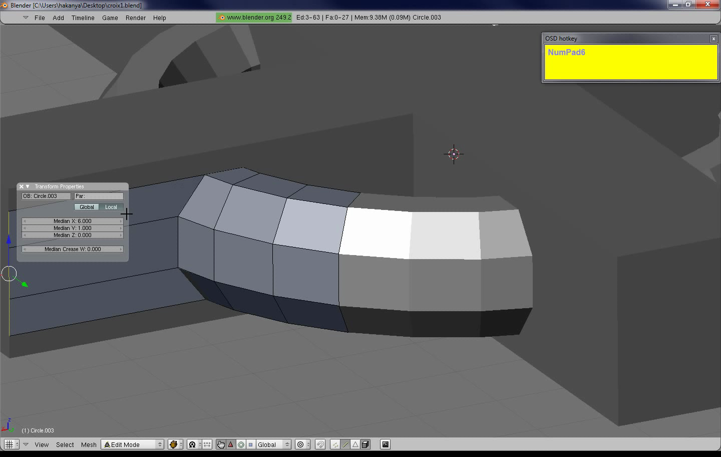

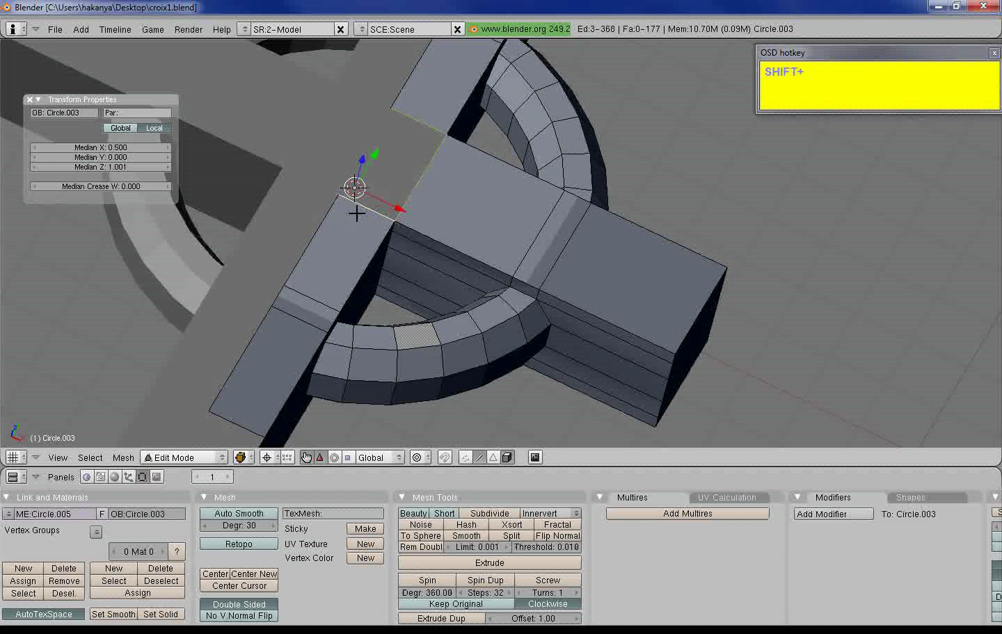

ici nous allons utiliser la fonction retopo du menu editing "F9" panneau mesh
ceci permet de deplacer les vertices, edges, faces
en se collant au mesh d'en dessous tel une seconde peau
L'un des intérêts premier du retopo est de pouvoir refaire un maillage propre
sur un ou des mesh qui ont des défauts ou qui sert simplement de guide.
(ce qui est le cas ici)
mais revenons à nous moutons
passez en mode vertices "CTRL+TAB"
et cliquer sur retopo
ici, pas de marche à suivre exact
mais comme vous pouvez le voir sur cette petite vidéo:
SWF file
il vous faut déplacer les vertices de tel sorte
qu'ils soient à la rencontre des deux meshs, au niveau des edges de l'anneau
allez-y et rappelez vous que "G" permet de déplacer la sélection
et "MAJ" un contrôle plus fin lors du déplacement.
une fois votre cercle bien plaquer,
sortir du mode EDIT,

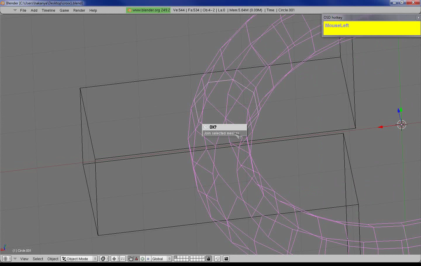

sélectionner l'anneau et faire "MAJ+D"(pour dupliquer)
clic droit pour annuler le déplacement.
passez en vue wireframe si vous ne l'êtes pas et sélectionnez le cercle avec "MAJ"
faire "CTRL+J" pour joindre l'anneau au cercle

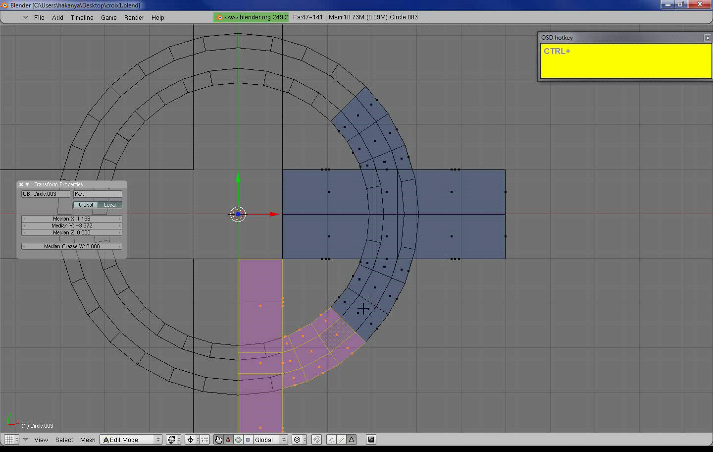

http://nsm03.casimages.com/img/2010/06/21//100621085122594126272611.png

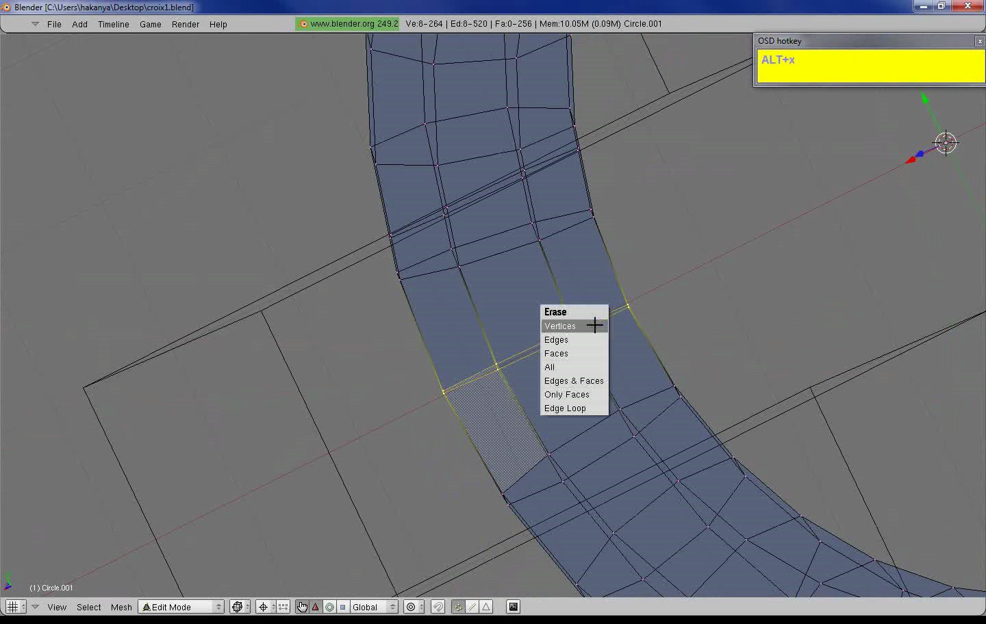

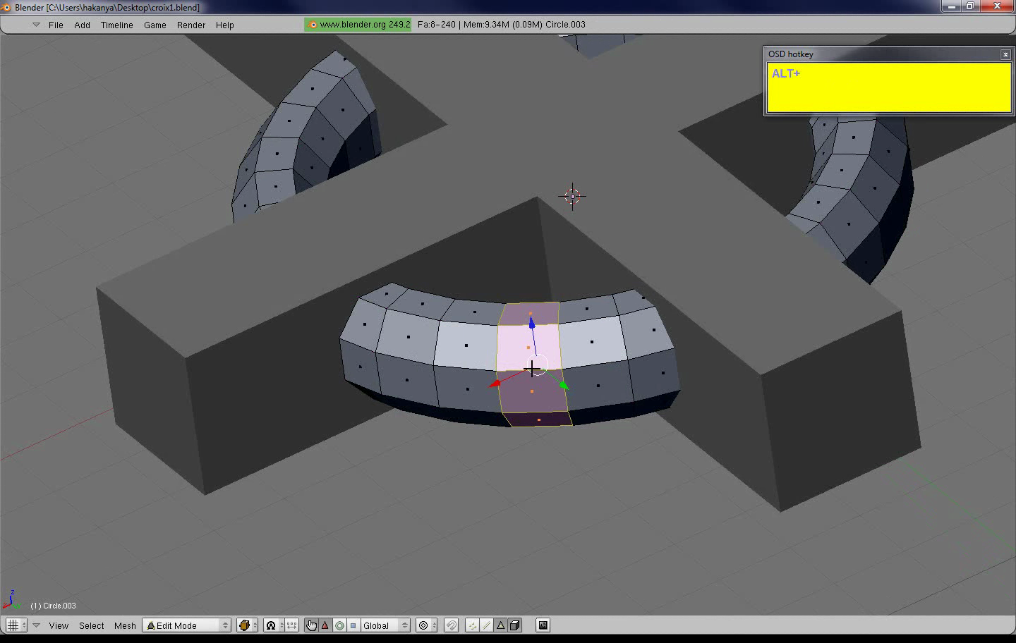

rentrer en mode EDIT "TAB"
en vue wireframe "Z"
en sélection par vertices "CTRL+TAB"
et sélectionner l'edge loop "clic droit+ALT"
au milieu de la branche de droite en vue de dessus .
puis "X" erase vertices

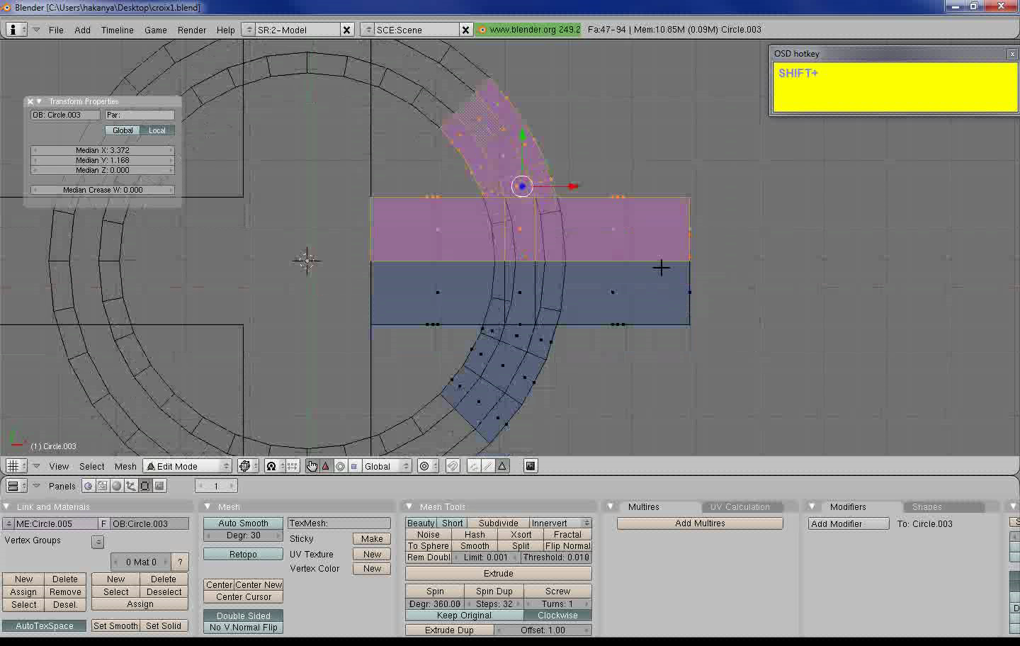

http://nsm03.casimages.com/img/2010/06/22//100622053503594126276978.png

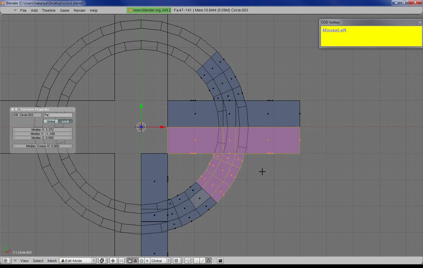

le cercle est rattaché à rien

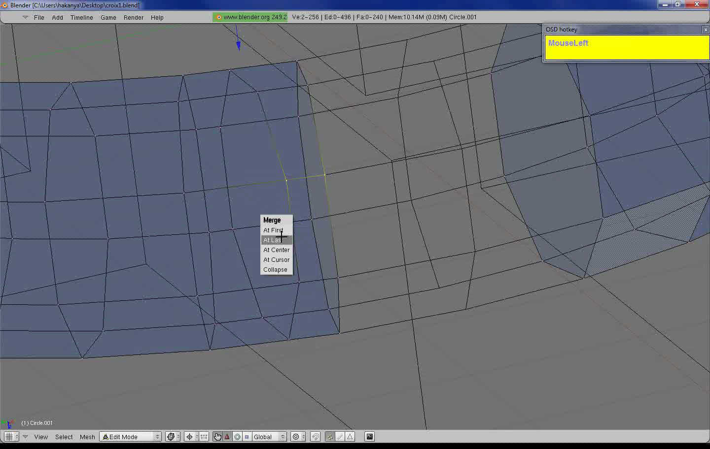

nous allons donc utiliser la fonction Merge
celle permet de joindre un ou des vertices à un autre
sélectionner un vertice de l'anneau, à coté du cercle et à l'intérieur de la croix.
puis selectionnez avec "MAJ" le vertice du cercle qui est sur la même ligne
du dernier precedent sélectionner
puis "W" :ar: merge :ar: At last

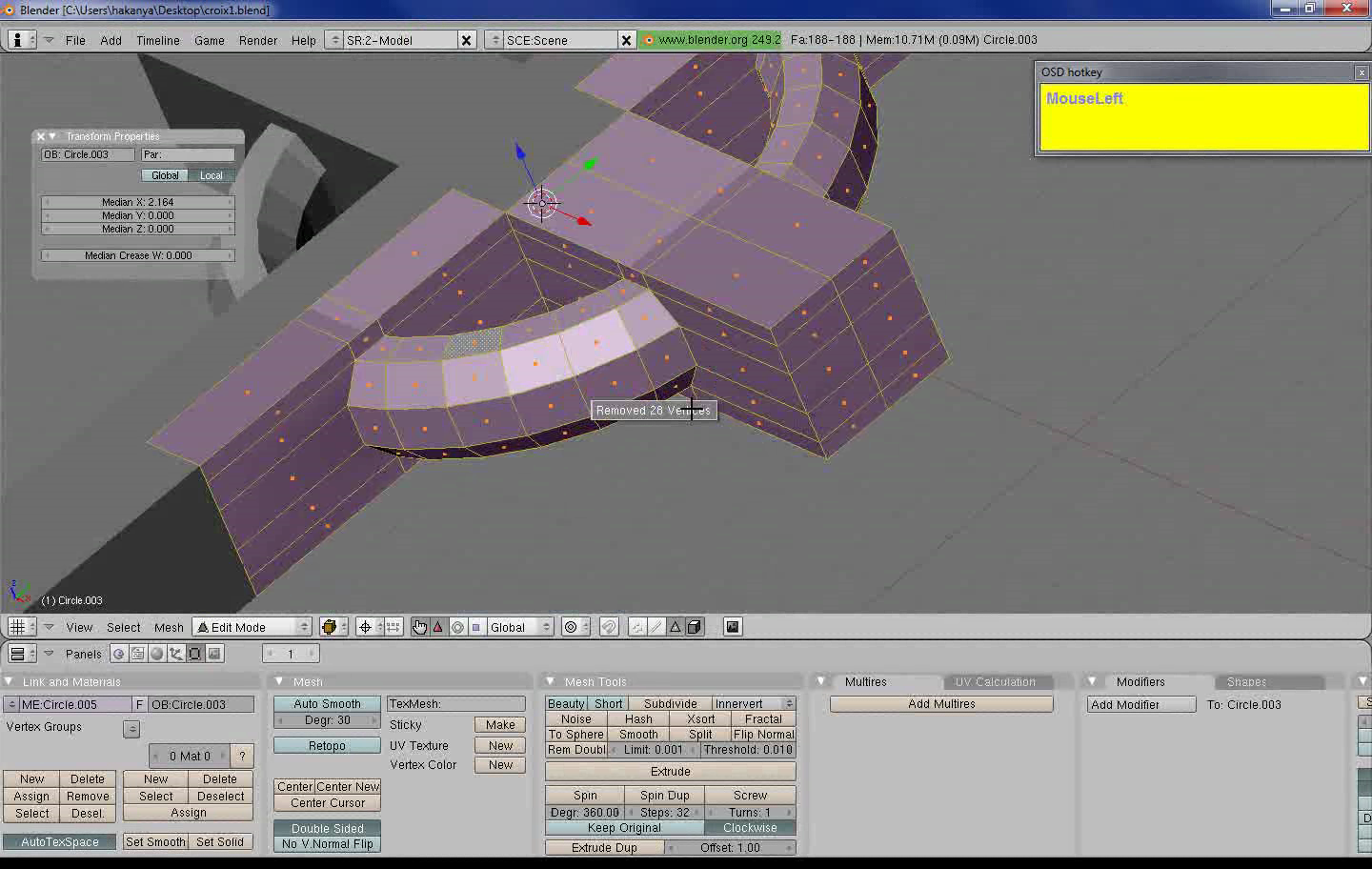

http://nsm03.casimages.com/img/2010/06/22//100622055017594126277044.png
et recommencer l'operation jusqu'à ce que tout le cercle soit fait.
(soit 8 fois en tout)

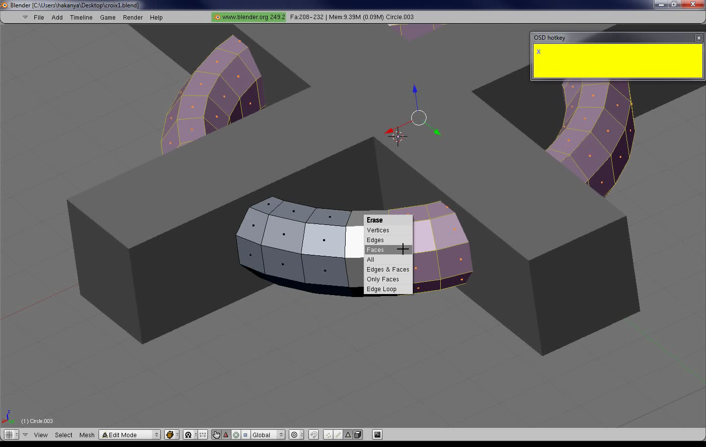

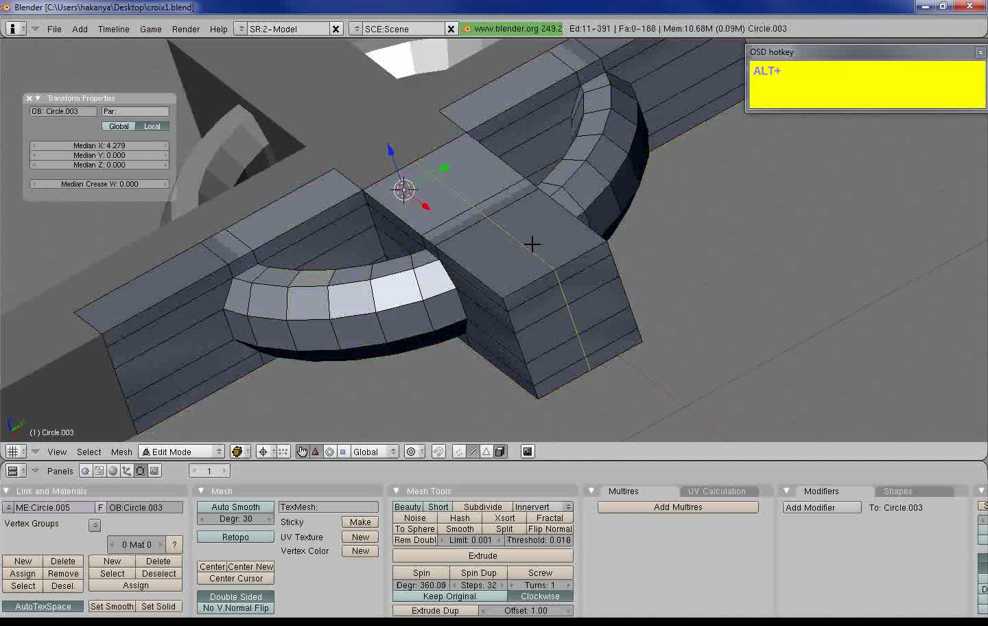

une fois fait,  se mettre en vue solid "Z"
puis se mettre en mode sélection par face "CTRL+TAB"

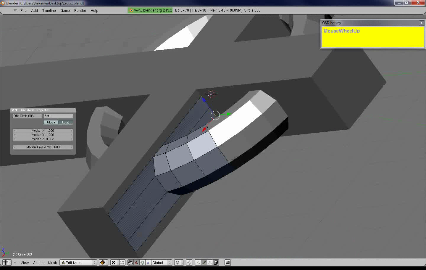

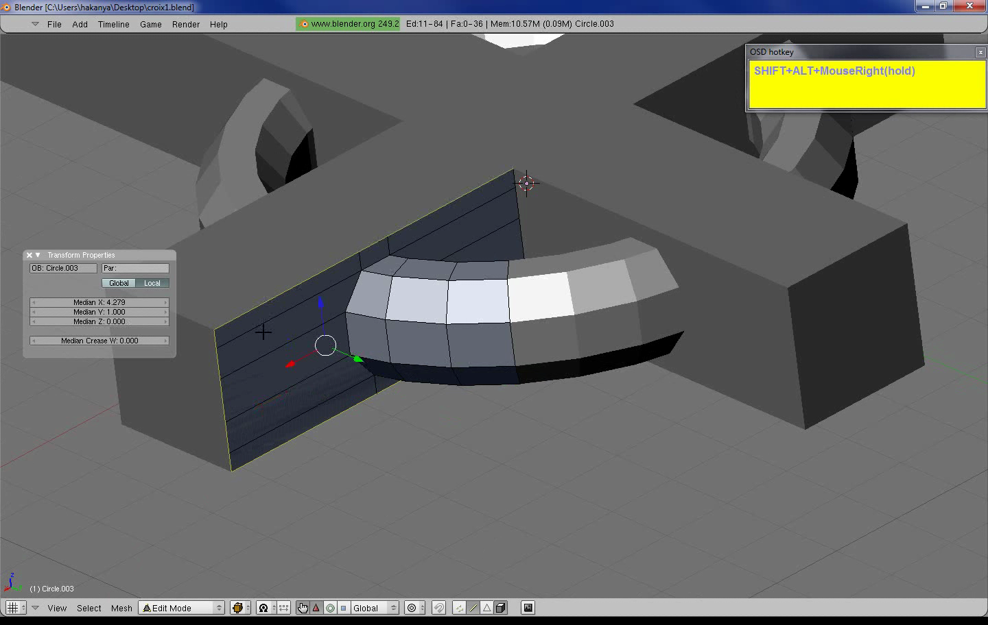

sélectionner la faceloop (la 4eme en partant du cercle)
comme sur cette image:
http://nsm03.casimages.com/img/2010/06/22//100622075414594126277933.png
puis faire "X"  :ar: erase :ar: faces

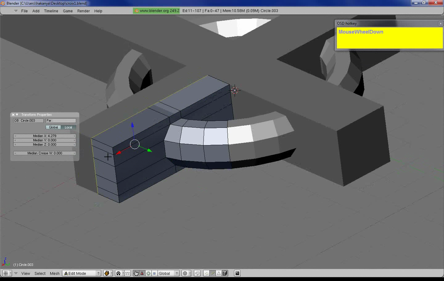

la souris sur le plus grand "croissant"
faites "L" pour tout sélectionner d'un coup:
http://nsm03.casimages.com/img/2010/06/22//100622075743594126277961.png
puis de retour "X" :ar: erase :ar: faces
desactiver le retopo

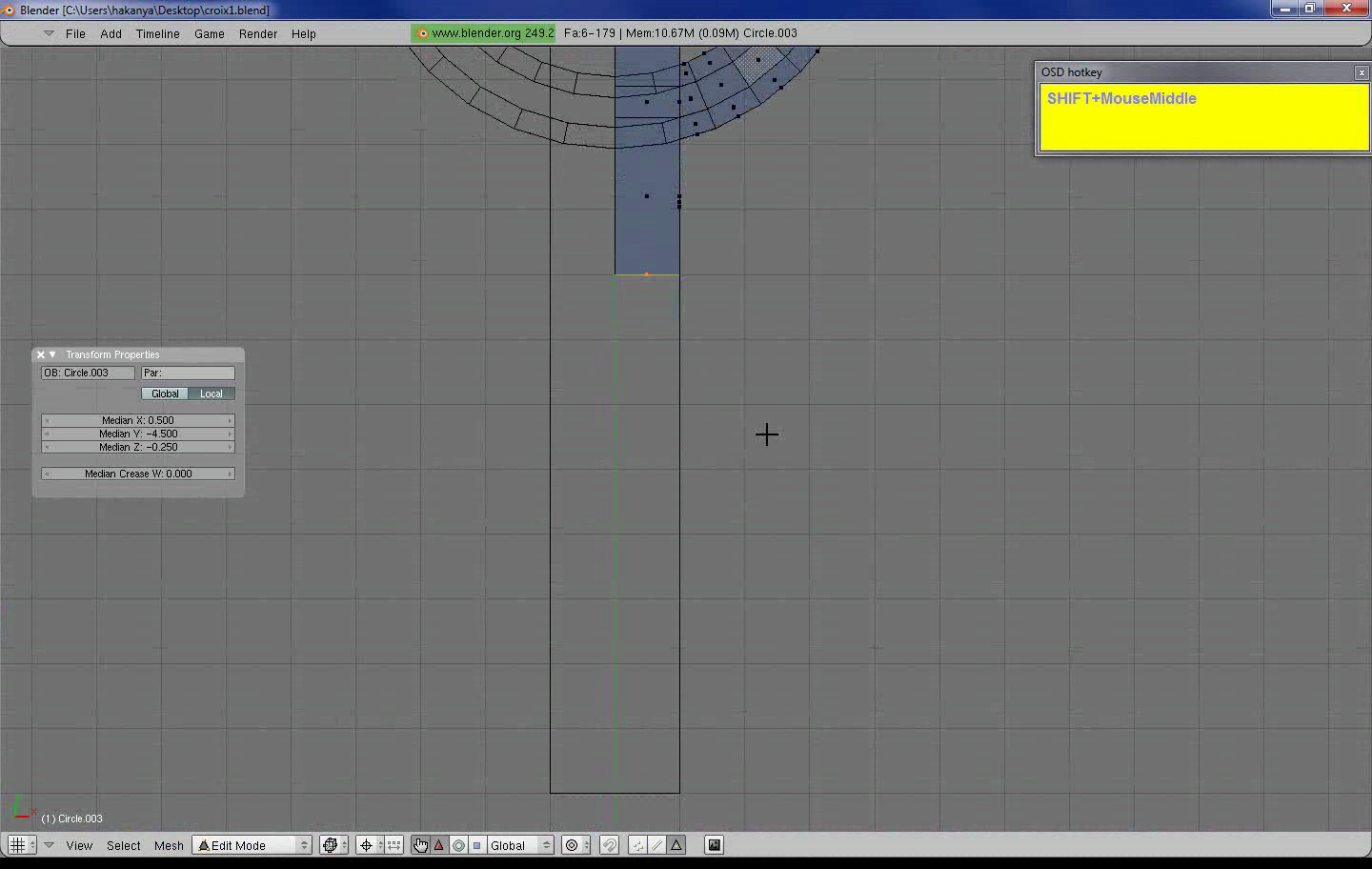

se mettre en sélection par edges "CTRL+TAB"
et selectionnez les trois edges comme sur cette image:
http://nsm03.casimages.com/img/2010/06/22//100622083902594126278283.png
puis faire "E" :ar: "X" :ar: 1 et valider
verifier que le pivot est sur median center (voir recapitulatif <3> )
faire "S" :ar: "X" :ar: 0
ceci permet d'aligner les edges sur l'axe X
puis ouvrez le panneau Transform Properties "N"
et rentrer la valeur 6 pour l'axe X et valider
vous devez avoir ceci:
http://nsm03.casimages.com/img/2010/06/22//100622080528594126278001.png
selectionner les 3edges vers l'intérieur de la croix
puis rebelote: "E" :ar: "X" :ar: -1
puis "S" :ar: "X" :ar: 0
et finir en rentrant la valeur 1 dans median x
du menu Transform Properties "N"
vous devez arriver à ceci:
http://nsm03.casimages.com/img/2010/06/22//100622081412594126278097.png
sélectionner maintenant les 3edges du dessus:
http://nsm03.casimages.com/img/2010/06/22//100622082051594126278173.png
faites "E" (extrusion) et aussitot clic droit
rien n'apparait et c'est normal
rentre la valeur 1 dans  median z
du menu Transform properties "N"
recommencer l'opération sur les 3 edges du bas
mais au lieu de la valeur 1 à rentrer dans median z
rentrer la valeur -1
http://nsm03.casimages.com/img/2010/06/22//100622082850594126278234.png
selectionner les edges loops "ALT"
du dessus, dessous et extérieur de la croix:
http://nsm03.casimages.com/img/2010/06/22//100622094228594126278727.png
faire une extrusion puis aussitôt clic droit
et rentrer la valeur 0 dans médian y
du menu Transform poperties
vous devez arrivez à ceci:
http://nsm03.casimages.com/img/2010/06/22//100622094228594126278728.png
Dans le menu Modifiers,
cliquer sur Add Modifier
puis mirror:
décoché x et cocher y
sotir du mode EDIT "TAB"
puis cliquer sur Aplly du modifier mirror
la première branche est créer
en selection par face "CTRL+TAB"
sélectionner la moitié supérieur de la branche
pour cela, utiliser le rectangle de sélection "B"
http://nsm03.casimages.com/img/2010/06/22//100622094228594126278729.png
mettre le pivot sur 3D cursor(coir recapitulatif <3> )
verffier que le curseur soit bien au centre des axes "MAJ+C"
puis faire "MAJ+D" pour dupliquer la selection
clic droit pour annuler le déplacement en cours
et appliquer d'une rotation "R" de 90°
maintenir "CTRL" pour avoir une rotation par pas de 5° ou rentrer la valeur 90 sur le pavé numerique
http://nsm03.casimages.com/img/2010/06/22//100622100008594126278935.png
sélectionner la moitié inférieur de la branhce de droite:
http://nsm03.casimages.com/img/2010/06/22//100622100008594126278936.png
puis "MAJ+D" :ar: clic droit :ar: "R" :ar: -90
valider et vous devez avoir ceci:
http://nsm03.casimages.com/img/2010/06/22//100622100008594126278937.png
Sortir du mode Edit "TAB"
sélectionner tout "A"
http://nsm03.casimages.com/img/2010/06/22//100622102034594126279076.png
puis "W" :ar: Remove Doubles
passer en sélection par edge "CTRL+TAB"
et sélectionner l'edge-loop "ALT+clic droit" du milieu de la branche de droite
http://nsm03.casimages.com/img/2010/06/22//100622102035594126279077.png
faire "X" :ar: edge loop
sélectionner les trois edges du dessus:
http://nsm03.casimages.com/img/2010/06/22//100622102035594126279078.png
puis "F" pour fermer en créant une face
faites de même l'autre coté de la croix
selectionner les faces de la demi branche du bas:
http://nsm03.casimages.com/img/2010/06/23//100623065324594126283795.png
rentrer la valeur -14 dans median y
du panneau Transform Properties "N"
sortir du mode EDIT "TAB"
selectioner la croix et l'anneau qui nous à servi de guide
faire "X" :ar: erase selected object(s)
et vous vous retrouver avec une la moitié d'une croix celtique
http://nsm03.casimages.com/img/2010/06/23//100623065325594126283796.png
ajouter le modifier mirror
cliquer sur "Do clipping"
la modélisation est quasiment achever:
http://nsm03.casimages.com/img/2010/06/23//100623065325594126283797.png

http://nsm03.casimages.com/img/2010/08/03//100803012443594126509528.png
