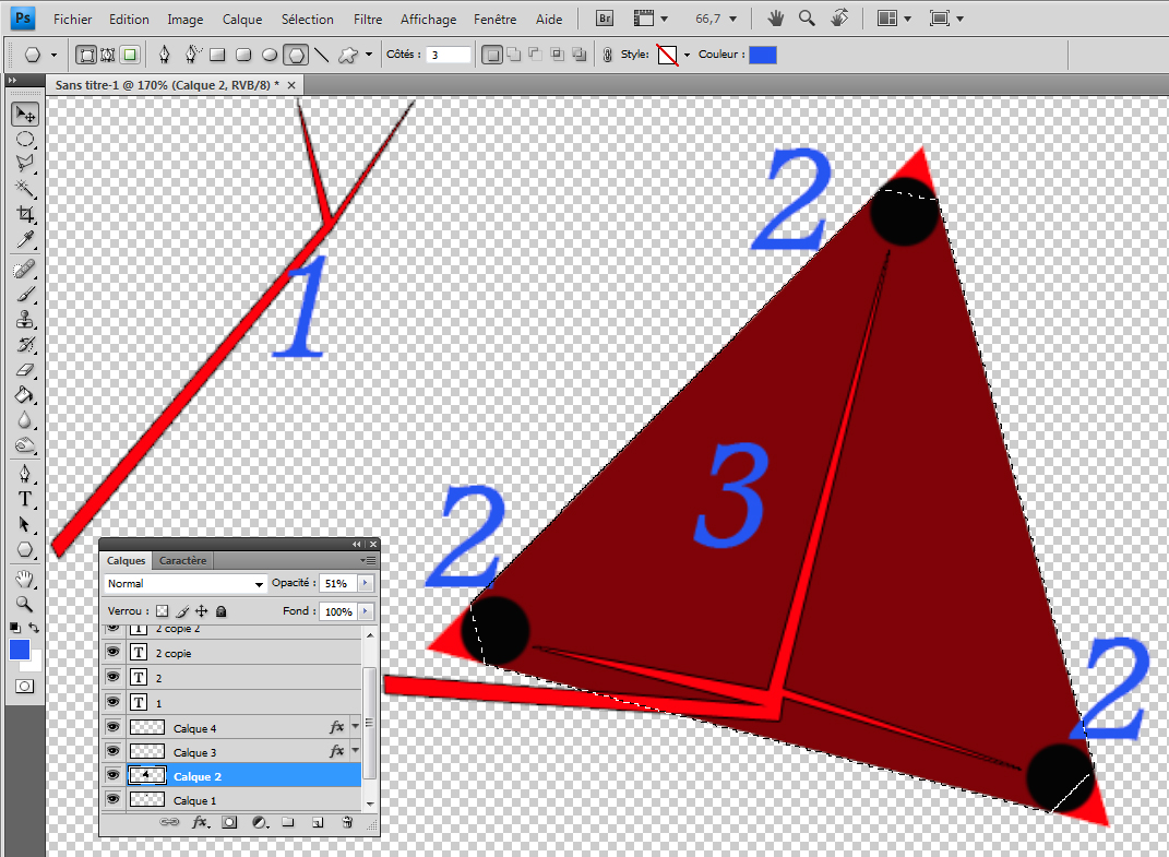

je ferais mon triangle ( 1 ) / pixeller le calque
..."....... 3 points qui toucheraient en 2 points tangents sur une autre couche ( 2 )
..."....... je sélectionnerais une zone passant par les 3 points noirs sur une 3e couche ( 3 )
je fusionne les deux derniers calques ( points et zone reliant ces 3 pts )
je sélectionne cette zone
j'inverse la sélection
retourne sur le calque 1 et effacer
http://www.pixenli.com/images/1303219971049970400.jpg
http://www.pixenli.com/images/1303220648095562200.png
j'espère ne pas avoir été trop obscur !
n°91947
newty
Posté le 19-04-2011 à 15:47:17
Ok merci je vois ;)
